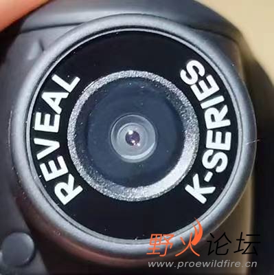

请各位大佬出山,困扰很久的一个问题点:
1、如图示,IPX7影像镜头,钢化玻璃会起雾(时不时会出现几个),一直不能完全解决掉。
2、参考了公司其他产品(钢化玻璃,PMMA+PC都会有),发现不管是否密封机型都会存在起雾现象,特别是运输到越南就已经出现了,潮湿高温环境可能性?
3、高温高湿,70℃,96H,90%湿度测试后,也是时不时出现镜片起雾现象。
请大家不吝赐教,感谢!!

起雾现象呢,在冷链仓库行业用的扫码设备存在的,
比较常见做法是在扫描镜片黑色丝印区域贴附一圈定制的加热丝来解决
贵司产品只是做了高温高湿,不至于内部有雾气,
如若产生的话,气密NG的可能性大
1.IPX7的设备是否贴有透气膜 ?
2.测前和测试后的气密值是否能达到IPX7标准 ?
3.考虑运输后气密失效的可能性存在 ?
用气密仪测量,不要参考竞品,人家可能造假

做不到气密的话,肯定起雾

正常的 湿度大 或者 有温度差的时候 冷凝水

贴透气膜

内部加干燥剂,ipX7应该有透气阀吧,我也遇到这样的问题,加我微信私聊    acheng0225

1.干燥剂有使用寿命
2.电子产品内部空间,现在都卷的很紧凑,哪有空间放置

之前接触过一家厂商,做手机摄像头的,他们是镀膜上去的,具体的没有深入了解。
