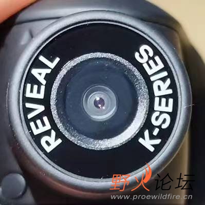

请各位大佬出山,困扰很久的一个问题点:
1、如图示,IPX7影像镜头,钢化玻璃会起雾(时不时会出现几个),一直不能完全解决掉。
2、参考了公司其他产品(钢化玻璃,PMMA+PC都会有),发现不管是否密封机型都会存在起雾现象,特别是运输到越南就已经出现了,潮湿高温环境可能性?
请大家不吝赐教,感谢!!

即使密封了,内部的空气也会因为温湿度变化导致镜片内部起雾?

密封的时候不是在真空下就很容易出现这样的问题,建议在真空环境下进行面板的装配

要先确定水气是哪里来的,机身内部的还是外面侵入的,如果是内部的,,做局部隔绝或者装配环境工艺去改状况下,如果是外部去的,是不是可以换个镜片材料,,可以了解下车载摄像头镜片上用的材料 ,好像是COC材料 貌似这料水蒸汽气密性优良。

你好,COC材料杜绝水雾的原理是什么呢?

材料特性吧,不亲水,之前在一个培训课上听过一次,有点点印象来着

内置干燥剂可以解决

充入氨气,在氨气环境下密封

是氮气吧

做防水透气膜
