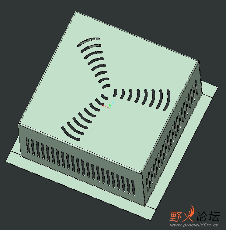

发表于 2023-6-5 17:15 | 显示全部楼层 |阅读模式

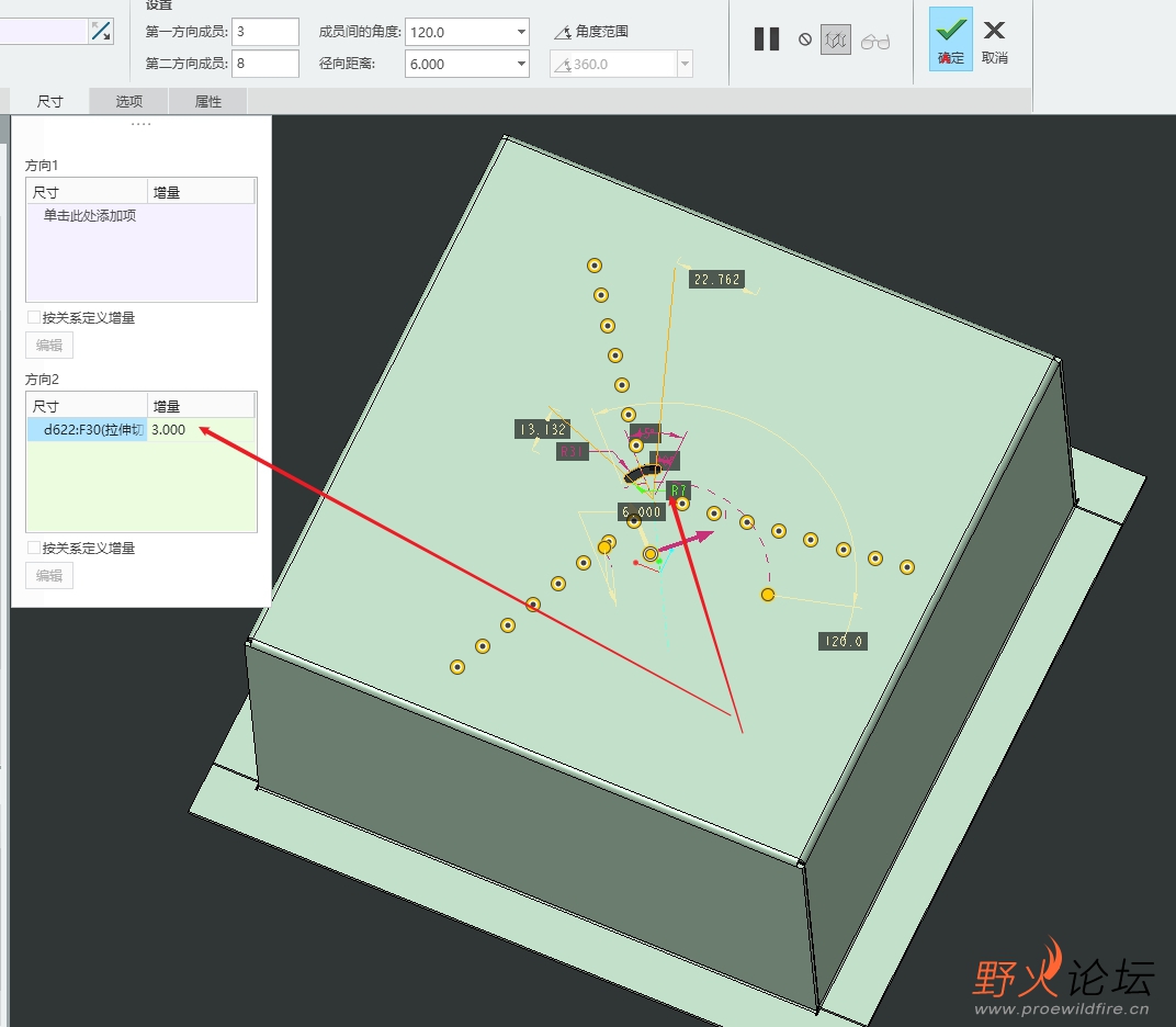

发表于 2023-6-5 17:34 | 显示全部楼层
fi4lllw 发表于 2023-6-5 17:19
附件,大神帮帮忙
标注弧形角度、半径,然后阵列选择尺寸阵列,增量为半径,数量看你需要。

发表于 2023-6-6 11:26 | 显示全部楼层
这个简单呀,随行整列,设置相切,就好的。

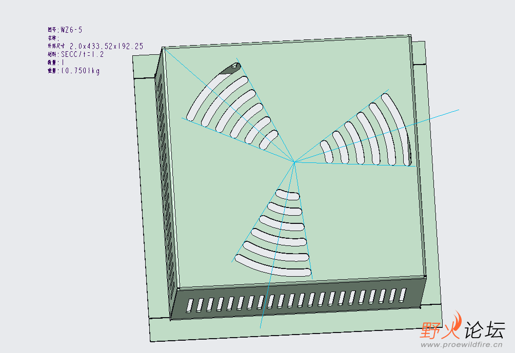

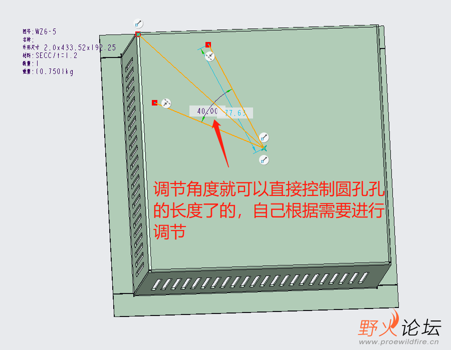

400
发表于 2023-6-6 17:24 | 显示全部楼层
可以根据你需要的尺寸调节一下草绘的角度就可以直接改变孔的圆孔长度了的。自己看着调节吧。方法就是这样的。

发表于 2023-6-6 20:12 | 显示全部楼层
尺寸阵列
