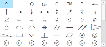

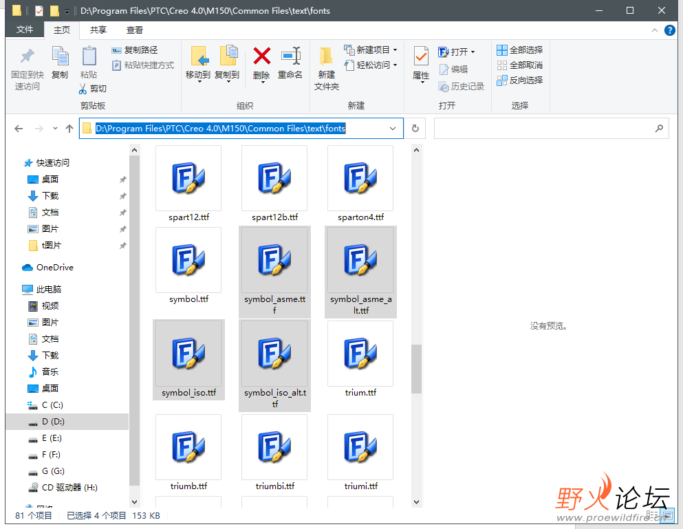

常用cad的应该知道,CAD中用的一些特殊文本字符是一个叫gdt的字体,creo也是一样。在安装目录D:\Program Files\PTC\Creo 4.0\M150\Common Files\text\fonts中找到含symbol的字体就是creo引用的ttf格式的特殊文本字符。用体体制作软件打开并更改它们即可。

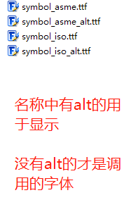

这里要注意,带有alt字样的文件是用于在creo字符格式中显示用的,反之才是真正打字出来的字体。

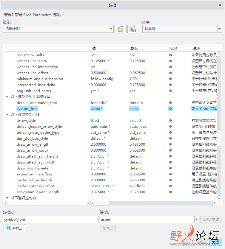

改完后放入目录替换,原文件,然后打开creo,在绘图选项中设置symbol_font为你更改的字体。就完成了。

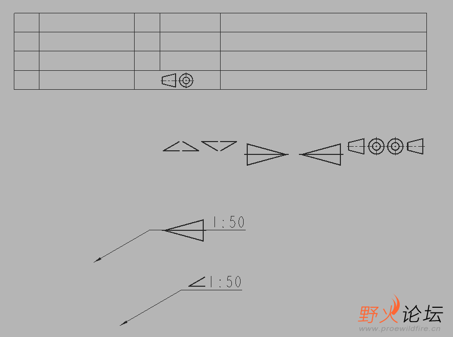

我自己做了几个用于标注斜度与锥度符号,以及投影符号。有兴趣的可以下来试试:
creo_asme字符.zip (31.88 KB, 下载次数: 28, 售价: 2 金钱)
