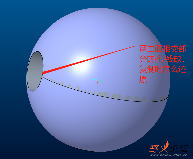

各位大佬,类似图片简易模型,产品设计过程中,复制曲面参考,但往往曲面中有进行开孔等操作;
复制时,曲面相交部分的孔无法通过“取消修剪包络”还原,请问大佬们有无其他快捷操作方法;

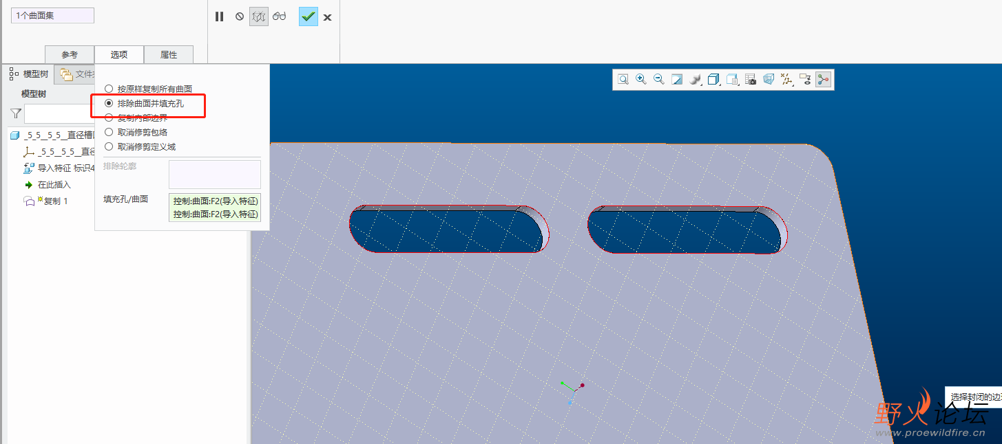

发表于 2023-6-5 08:10 | 显示全部楼层
用排除填充可以搞定
139
184
发表于 2023-6-5 13:42 | 显示全部楼层
把孔使用移除命令就行,我就是这么干的
