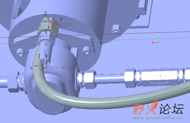

如图,有两个问题请教一下,管子画完之后,软管和接头不在一条中心线上,哪里出错了?第二个问题,这个管子生成之后,怎么调整长度,走向什么的?

你软管没经过外面那个点,建议外侧增加个点,把坐标系放在时里面。

两端管道接头处要先做一小段直的管道延伸,然后中间一段用自由连接
