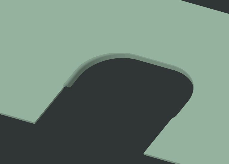

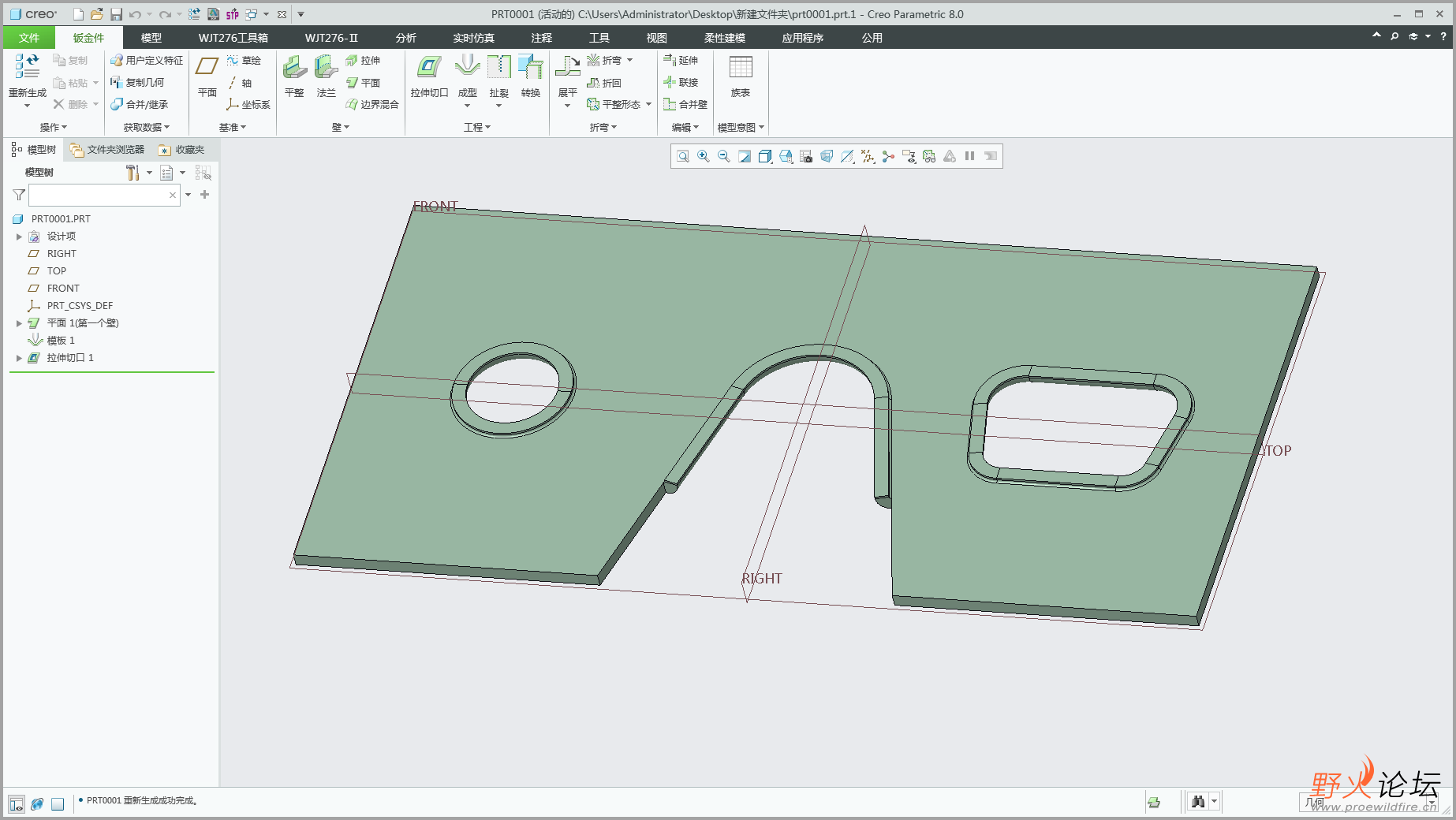

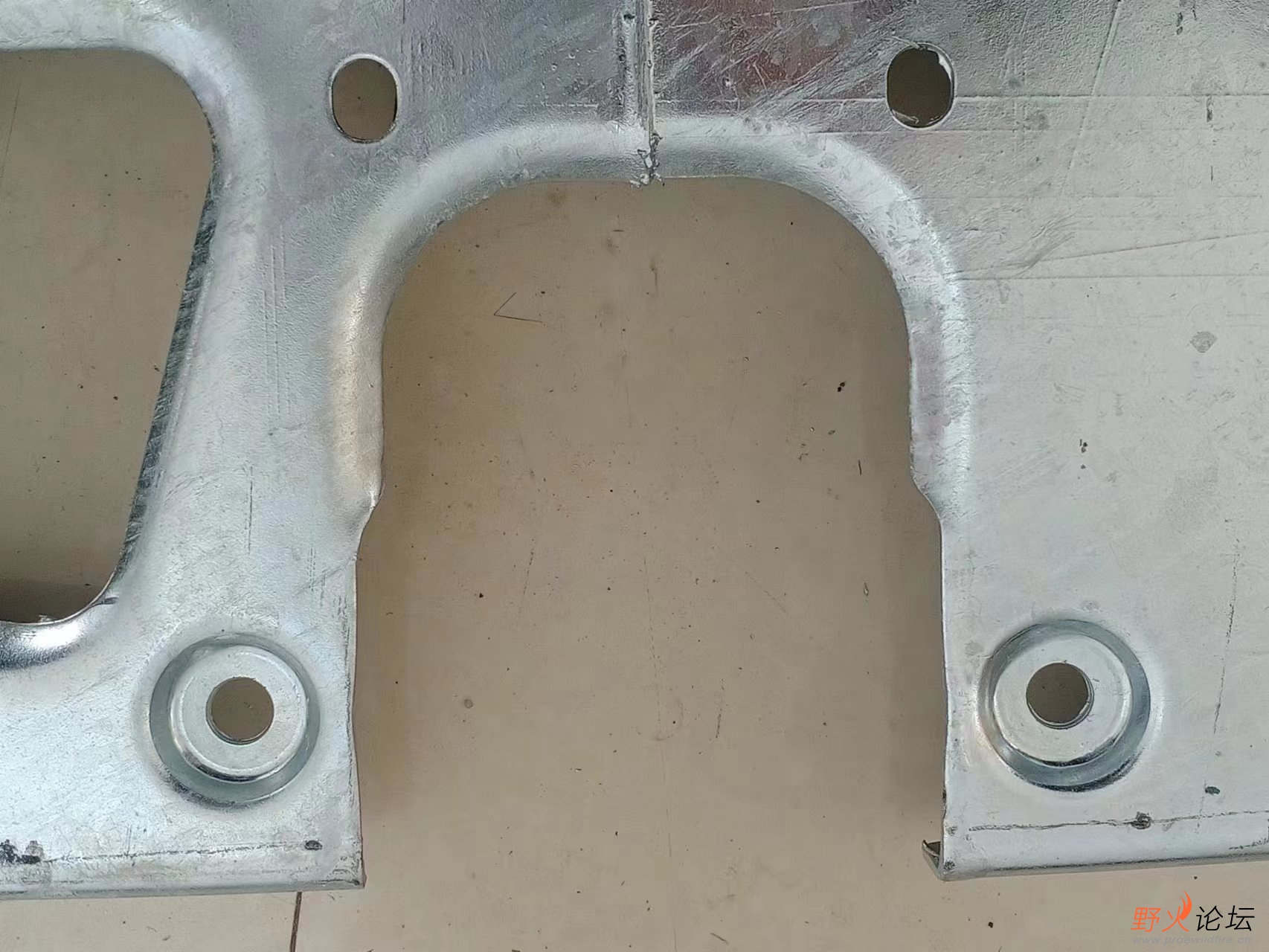

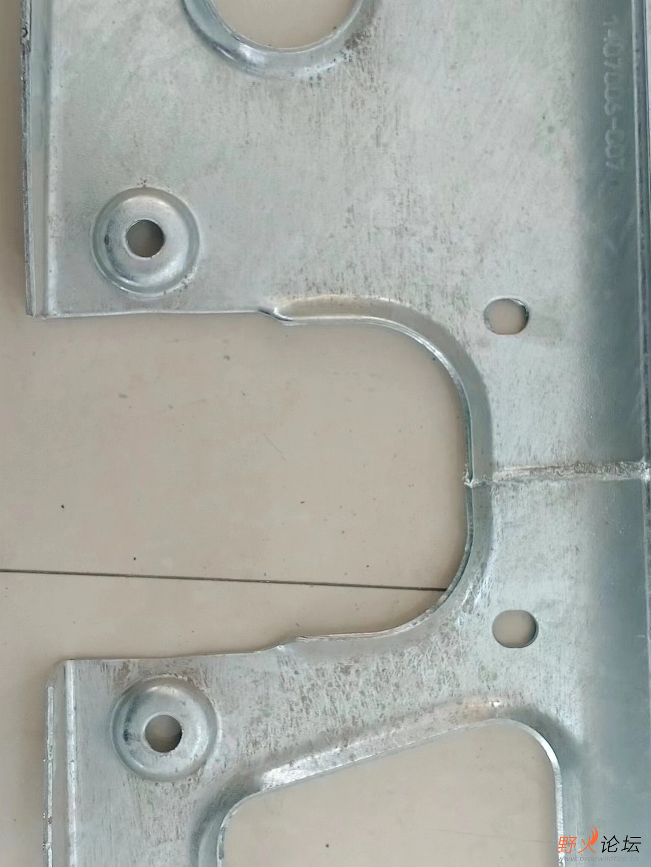

请老师门指导一下:正反2面的图片中U形处的加强筋用钣金怎么画

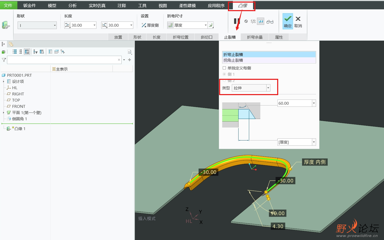

发表于 2023-6-2 18:58 | 显示全部楼层
用凸模

发表于 2023-6-2 20:28 | 显示全部楼层
如图示

进来膜拜一下!
上面2位大神的答案简直就是教科书级别的: 代表了PROE和CREO的典型处理方法。
