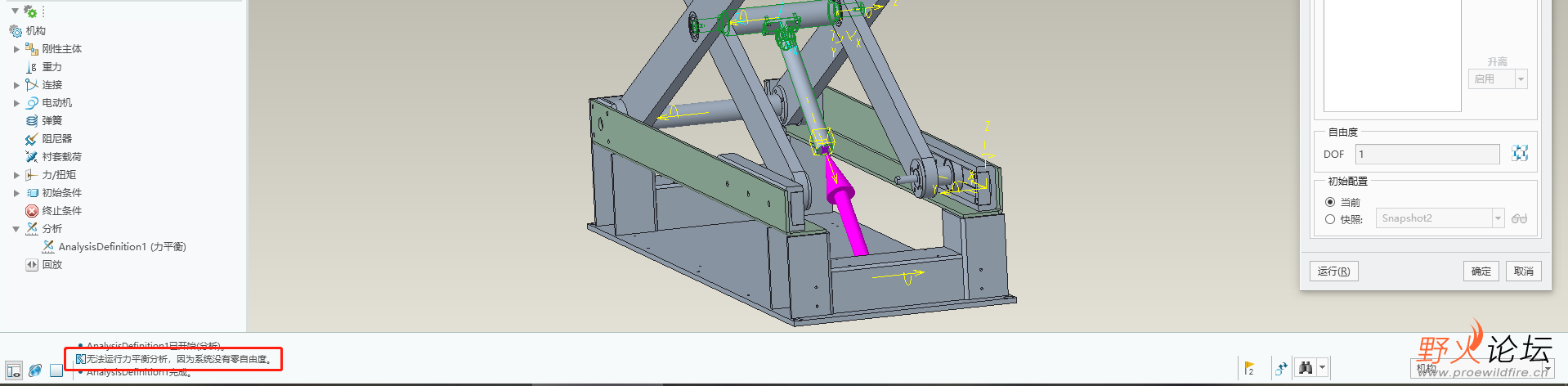

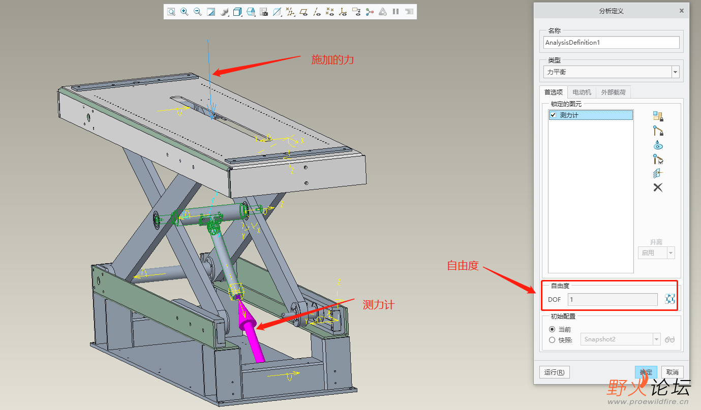

自学剪刀叉升降结构进行力平衡计算,计算推杆推力,已经将基本结构装配完成,升降平台可以拖动。如图1所示,设置了力和测力计。运行分析一直提示“无法运行力平衡分析,因为系统没有零自由度”,不知道是我设置的力和测力计的问题,还是装配有问题,请大佬们不吝赐教!

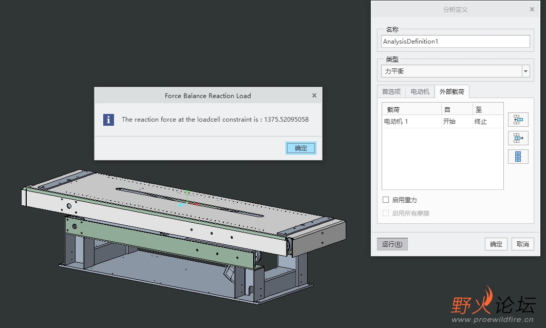

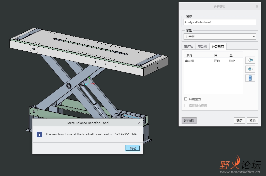

发表于 2023-6-2 17:40 | 显示全部楼层
把上面那个板去掉了,感觉那里有多余的自由度。然后计算验证自由度就为零了,就可以求反力了。
975
1329

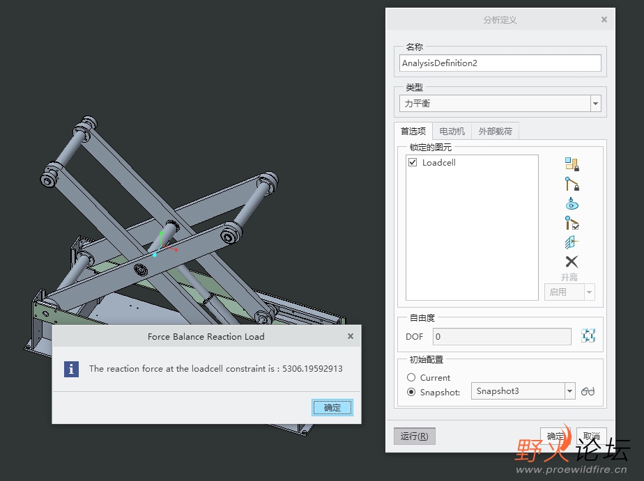

发表于 2023-6-2 18:02 | 显示全部楼层
改了一下把上面班的配合改了一下就可以了。

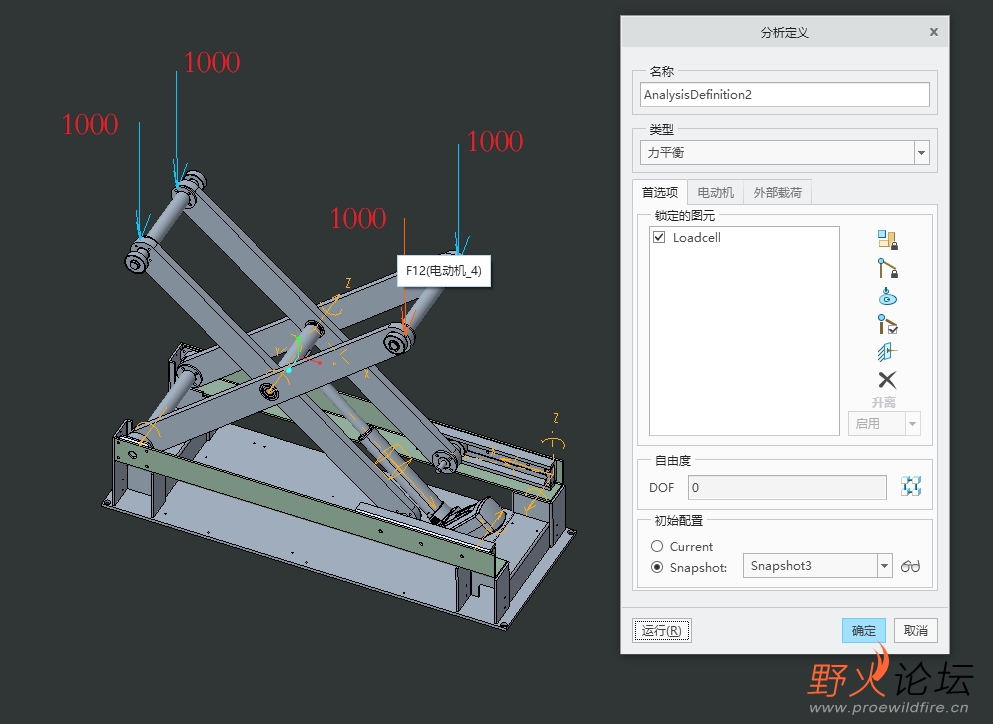

 楼主| 发表于 2023-6-4 14:01 | 显示全部楼层
大佬,上面轴承的配合您是怎么约束的?
975
1329
发表于 2023-6-4 15:16 | 显示全部楼层
ALEXYEN 发表于 2023-6-4 14:01
大佬,上面轴承的配合您是怎么约束的?
用槽约束,一点一线约束
