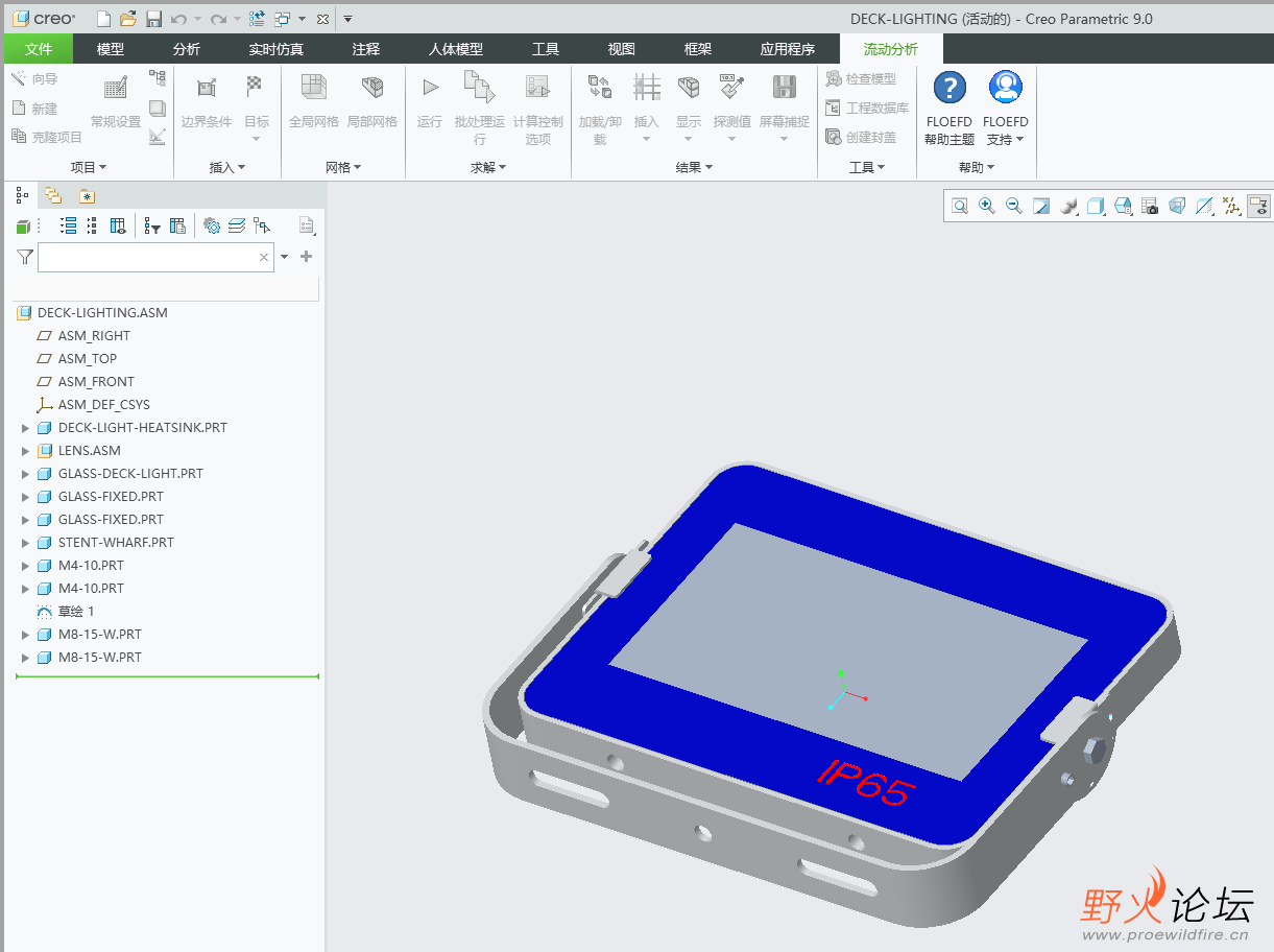

求救求救!!!
Creo9.0搭配floEFD2020.2.0V5044无法分析,所有按键都处于不可用状态。
 楼主| 发表于 2023-6-2 08:56 | 显示全部楼层
补充,以前用的是proe 5.0的,刚刚新电脑装的creo 9.0,也不知道是不会使用,还是软件有问题。求助,谢谢

floEFD2020.2.0V5044不支持creo9.0。如果是做流体分析的画,creo7.0以上已经自带了。要是分析别的方面,建议安装个高点版本的FLOEFD

啊,是这样吗?我查了下。看别人说是creo9.0是搭配EFD2020的

CREO9.0搭配哪个版本比较稳定一些呢,求告知,感谢感谢

CREO9.0目前还没有适配的floEFD版本,Creo7.0可以用floEFD2021。

这个软件2021以后的版本可能再也不支持CREO了,2021只支持CREO7.0以前的版本
