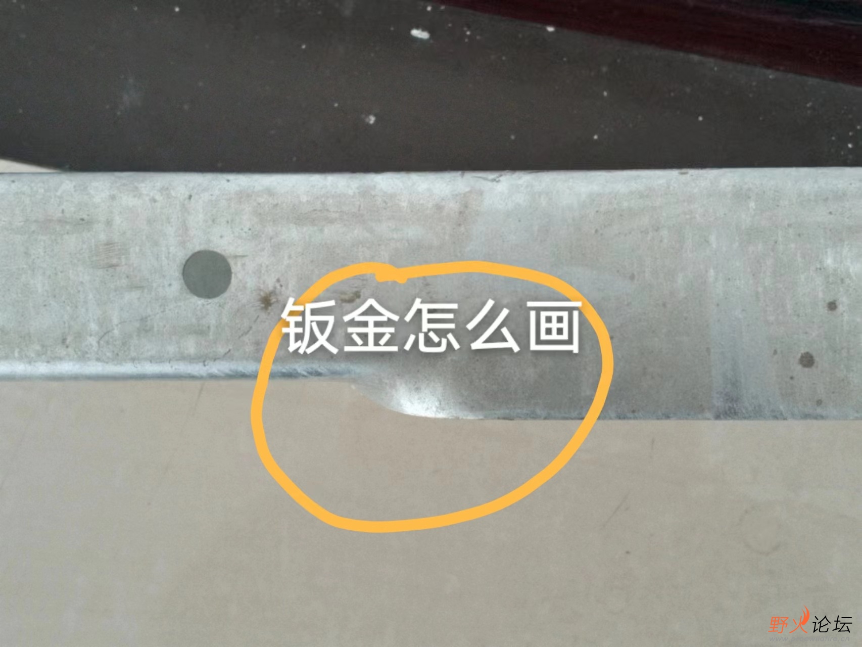

悬赏50金钱未解决
请给位大师指导一下(怎么过渡)
125
170
发表于 2023-6-1 17:28 | 显示全部楼层
啥?钣金折弯 那个位置过渡?

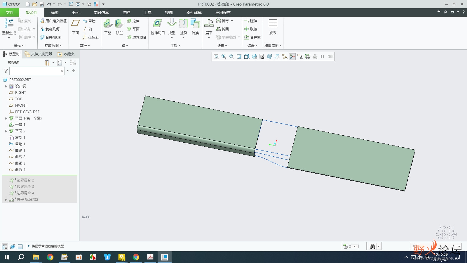

 楼主| 发表于 2023-6-1 17:28 | 显示全部楼层

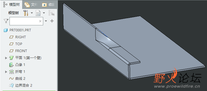

 楼主| 发表于 2023-6-1 17:31 | 显示全部楼层
请大家看看第2个图片(圈处)用钣金怎么过渡
发表于 2023-6-2 08:13 | 显示全部楼层
止裂槽选拉伸
发表于 2023-6-2 08:15 | 显示全部楼层
止裂槽选拉伸
125
170
发表于 2023-6-2 09:42 | 显示全部楼层
我也想知道,止裂槽选择拉伸也无效

发表于 2023-6-2 10:13 | 显示全部楼层
搭线中间,边界混合

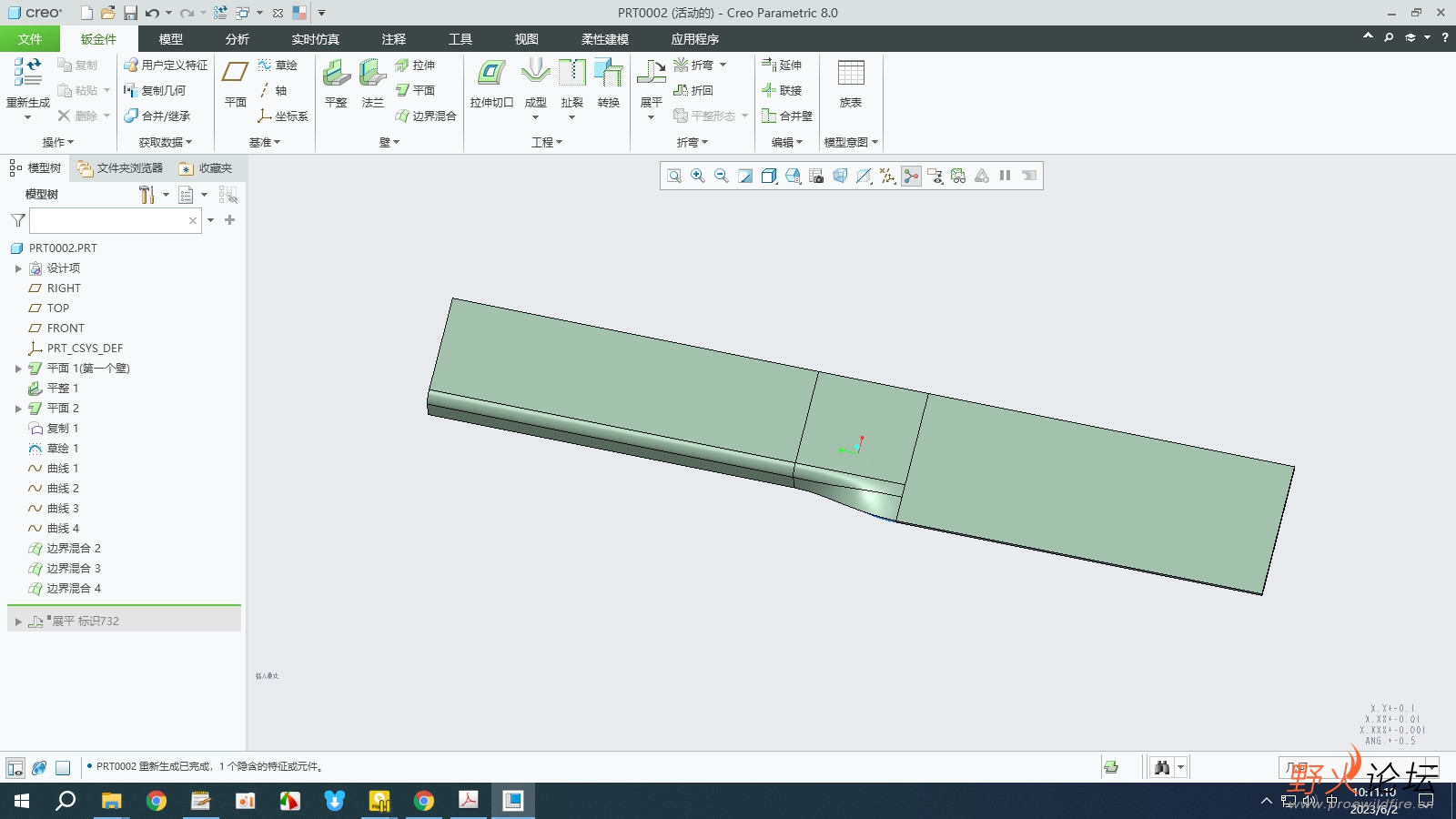

349
576
发表于 2023-6-2 12:44 | 显示全部楼层
这个方式步骤比较少,也比较简单一些。
