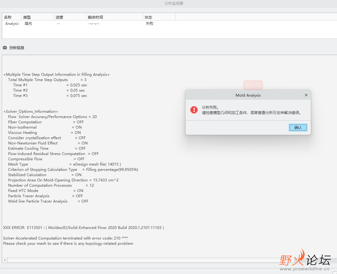

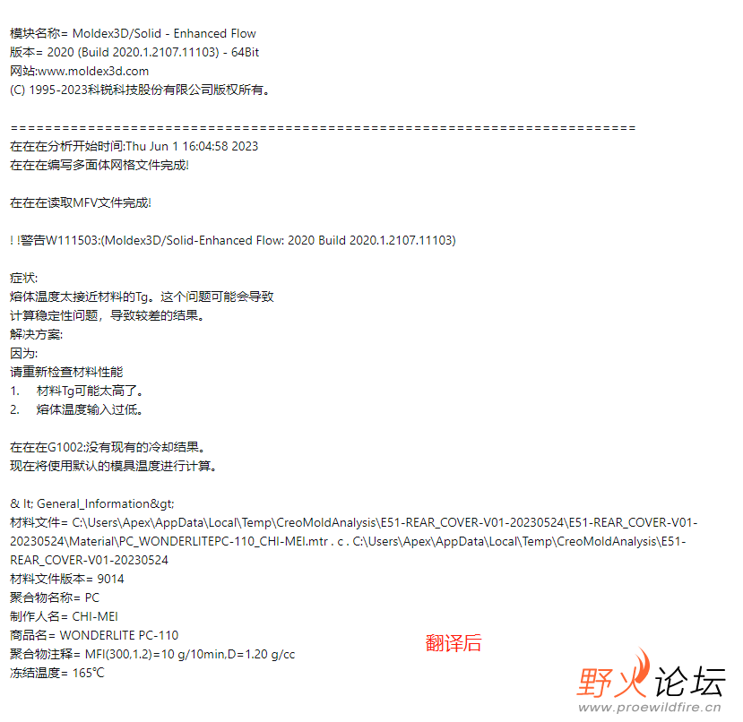

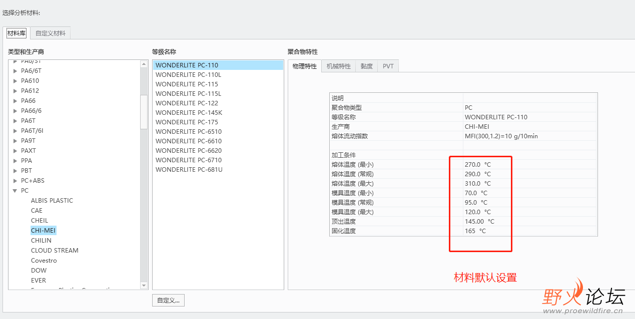

creo8.0 模流分析如图显示中出错,请教各位大神怎么解决!
有点奇怪的是刚安装好软件的一段时间里可以使用,隔了段时间再使用一到5%的进度就出错了,
重新安装也不行。
后来下了个9.0安装也会出错!
出错显示画面
出错显示画面
