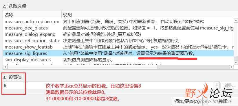

如何设置默认保留两位小数?按照截图方式更改成两位小数,导出配置文件后,又变回默认的,有其他办法吗?

如果上面这个配置设置成-1,那么请看下图这个配置选项 ♥两种配置方案任选一种即可。设置完毕后记得保存config配置文件。
