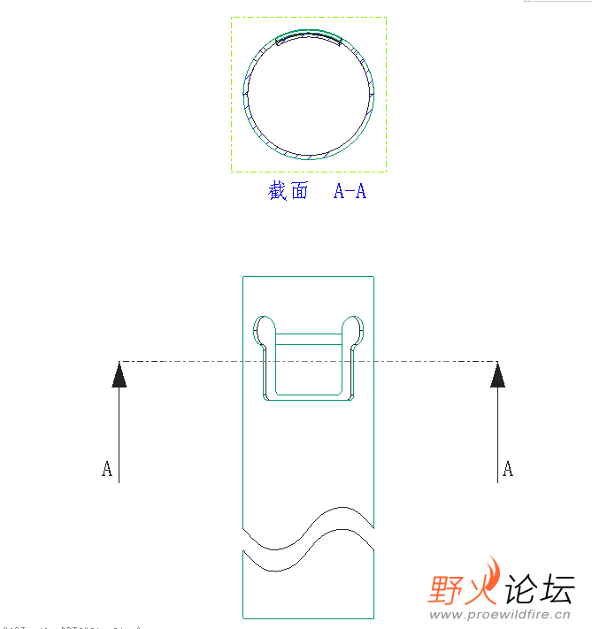

主视图全视图可以添加剖切线。
添加了剖切线后,主视图不能再做成剖断视图。选项灰色。
先把主视图做成剖断视图。就再也不能添加剖切线。
上模型文件下,老铁们会诊下。模型文件10.0版本。

发表于 2023-5-31 21:32 | 显示全部楼层
试了下3.0,是可以共存的。不过剖断箭头线是用箭头命令添加的。10.0木有试。

发表于 2023-5-31 23:40 | 显示全部楼层
剖断视图是不可以添加箭头
661
738
发表于 2023-6-1 07:42 | 显示全部楼层
只有不添加箭头表示,大家都看的懂的。

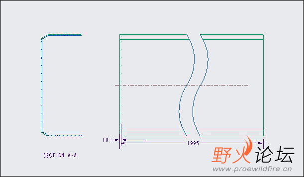

发表于 2023-6-1 12:51 | 显示全部楼层
8.0无问题
353
581
发表于 2023-6-2 15:40 | 显示全部楼层
6.0经测试剖断视图无法加剖视箭头。
129
153
发表于 2023-7-26 22:46 | 显示全部楼层
10.0测试不可以,供参考
129
153
发表于 2023-7-26 23:05 | 显示全部楼层
已解决你提出的问题,见附件
