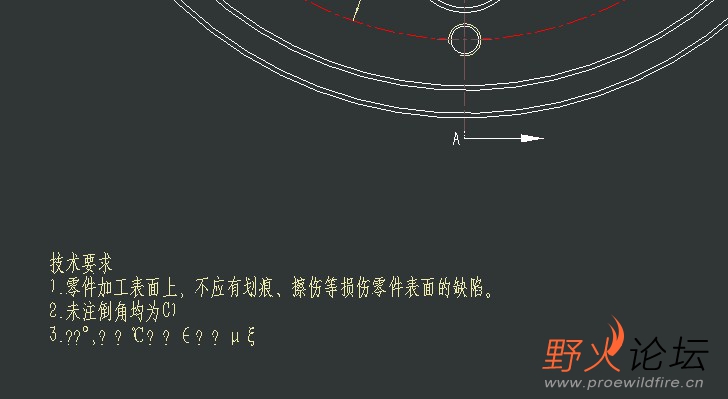

请教各位工程图在添加注解文字写技术要求时,有的符号打不出来,比如多少角度°,多少摄氏度℃,我记得之前看到过是前面加个什么符号就可以了,具体记不清了,还麻烦各位告知下,谢谢
另外像一些中文标点符号是不是都没法显示?
我用的是creo2.0,目前这个版本应该也够用吗

发表于 2023-5-31 15:58 | 显示全部楼层
可以从txt文本文档里面导入。

输入法直接输入:

可以从txt文本文档里面导入。
txt导没试过,如果就是要从软件里输需要怎么弄的
creo2.0可以吗

输入法直接输入:
没用,creo注解里识别不了

发表于 2023-6-1 07:53 | 显示全部楼层
识别不了是因为版本太低了,都什么年代了,还在用2.0
