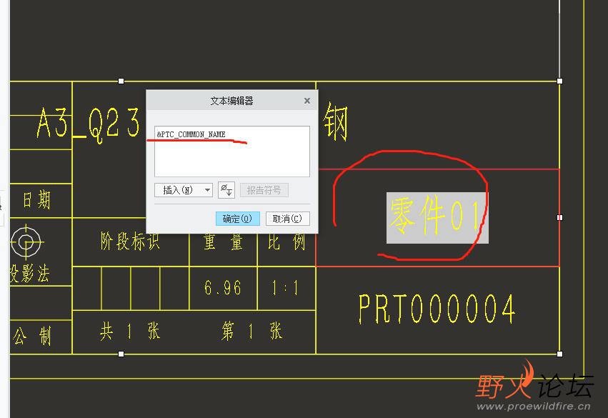

RT:
   在制作工程图模版时候,需要提取零件公用名 & PTC_COMMON_NAME  但是一确定就会自己变为& PTC_COMMON_NAME : D  如何才能在模版提取零件公用名?去掉那个: D
模版里设置时会自己变成这样
需要达到这种效果(这是在工程图里手工改的)

发表于 2023-5-31 10:44 | 显示全部楼层
在工程图中,工具选项下,先激活模板选项

发表于 2023-6-1 09:33 | 显示全部楼层
我也遇到类似的问题。调用第几章,共几张的参数。。我习惯自己设两个参数控制张数,方便我批量填写,填完会自己变成系统参数。

发表于 2023-6-1 10:40 | 显示全部楼层
最简单的,最笨的办法是在零件模版里面自己创建一个参数,然后在工程图里面引用自己创建你的参数

发表于 2023-6-1 11:15 | 显示全部楼层
最简单的方法其实是就直接调用格式文件来新建绘图,不用模板文件来创建

发表于 2023-6-1 13:42 | 显示全部楼层
我就是自己创建的参数,调用这个参数的时候,被改成系统参数了。。。给参数改了几次名称才成功。

发表于 2023-6-30 18:22 | 显示全部楼层
定义一个符号,把符号插入到图框模板里面,试了一下没问题,可以顺利调用公用名称
