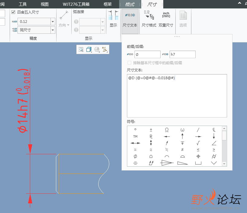

尺寸与公差之间如何插入字母

1.在尺寸文本里输入这行代码(@+0@#@--0.018@#)
   主要运用  @  以及  @#   的功能
2.刷新后   (@+0@#@--0.018@#)   系统会自动整理成   ({2:@+0@#}{3:@--0.018@#})   这个形式。
