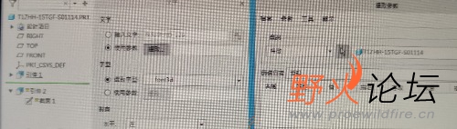

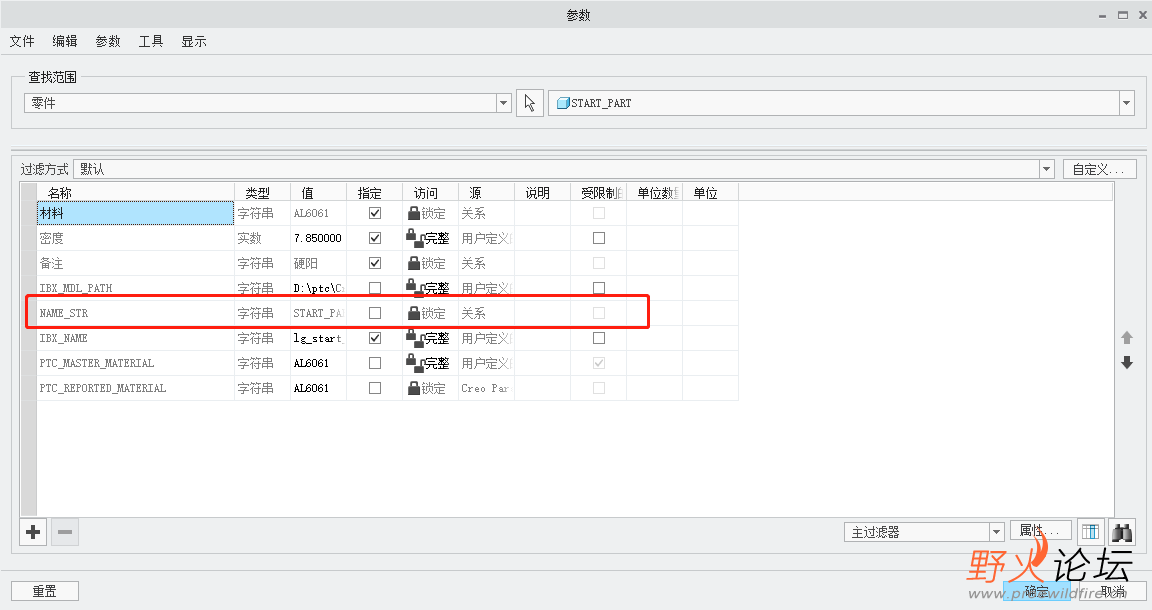

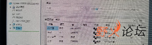

实现零件
1.创建UDF前,先在零件模版内增加参数
增加参数
增加参数

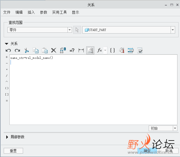

2.增加参数后,在关系式内增加提取零件名的关系
添加关系
添加关系
3.草绘一个基准点
草绘一个基准点
草绘一个基准点

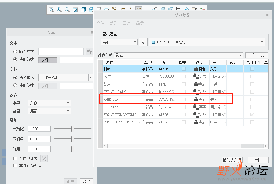

4.用拉伸命令插入关系式
拉伸的时候选择参数
拉伸的时候选择参数
6.以基准点为定位创建UDF,需要的时候选择UDF进行创建刻字

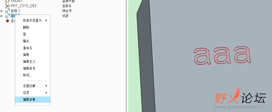

发表于 2023-5-29 22:05 | 显示全部楼层
最好把参数/关系式都放到刻字的拉伸里,这样就不用管模板里是否有参数了

 楼主| 发表于 2023-5-30 09:15 | 显示全部楼层
用模版创建的零件都会有参数,一劳永逸

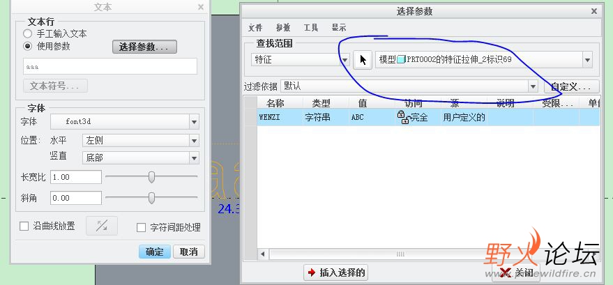

发表于 2023-6-2 08:59 | 显示全部楼层
新手求教这个怎么操作,把参数/关系式放进刻字拉伸里,刻字内容好像选不了刻字拉伸本身的参数。。

467
发表于 2023-6-4 15:18 | 显示全部楼层
基本上就是:在模型树的“拉伸”上右键选编辑参数,增加文字的参数,然后重新定义拉伸,把文字内容改成之前定义的参数,然后再到关系中定义文字的内容就是零件名称,这个可以按照楼主的关系式
