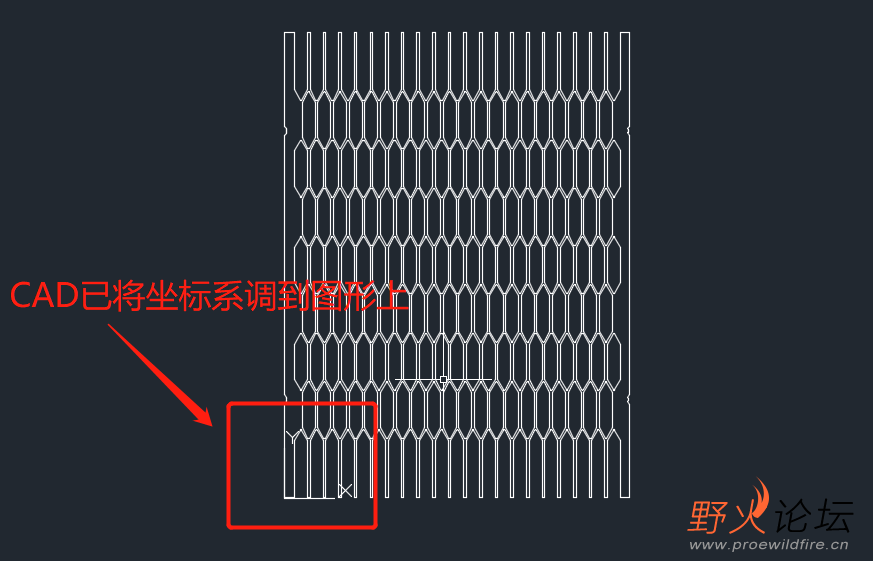

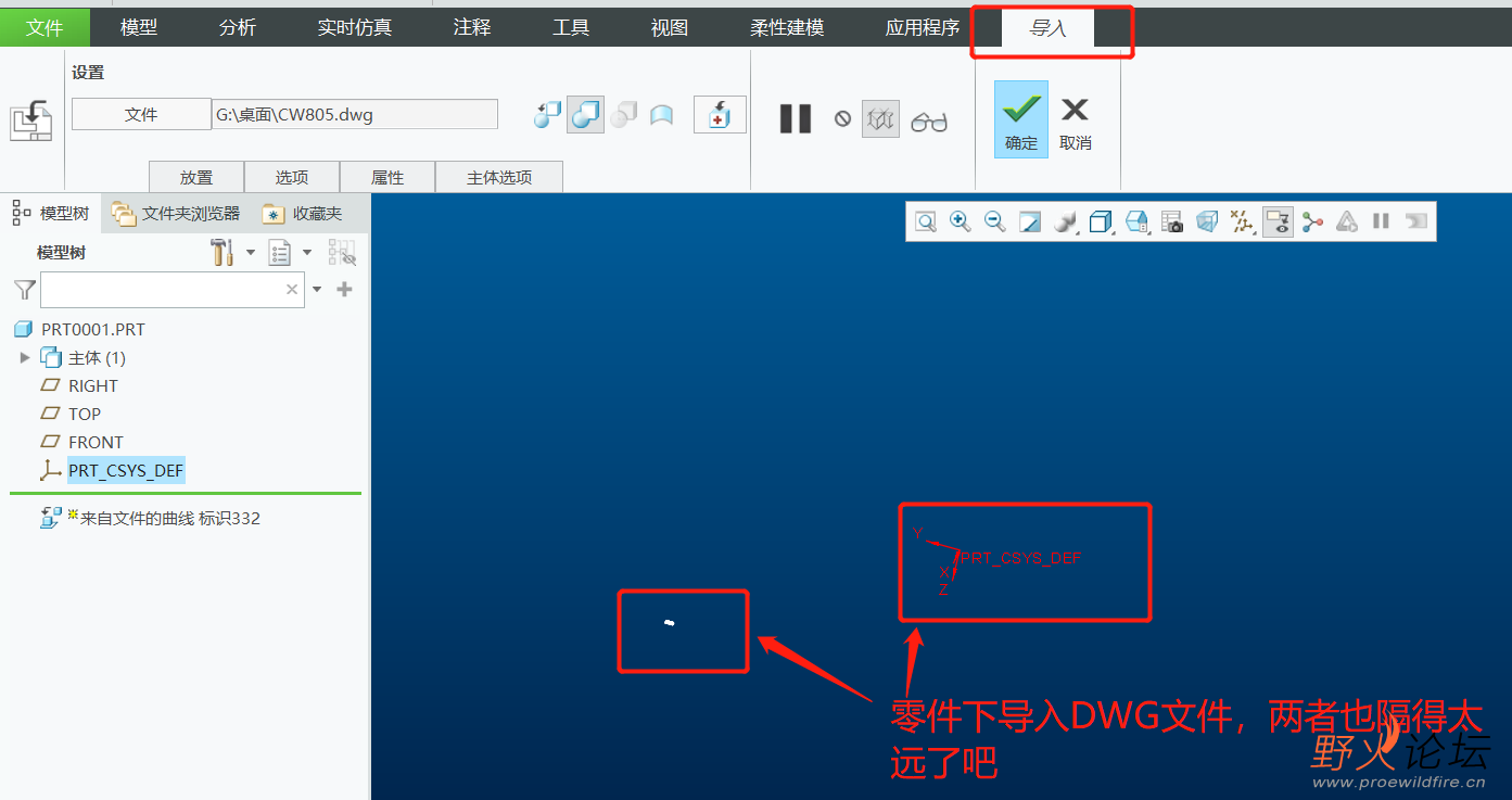

各位前辈;
已在CAD中用UCS命令调整坐标系并保存,但是CREO零件模式下导入,图形与零件坐标系差了十万八千里;
请问是哪一步出了差错,谢谢!

把cad图上传下,大家看看才知道有什么问题。就这样截个图谁也看不出来。就目前你描述的情况看你应该把图形原点移动到世界坐标系的原点去,而不是用UCS命令调整坐标系

不能用ucs调节cad的坐标 ,  creo吃的是cad的原始坐标

CAD里UCS后按W,回到世界坐标系,再移动到0,0

感谢大佬们解答,我调的时候忘了还有世界坐标这茬,现在搞定了
