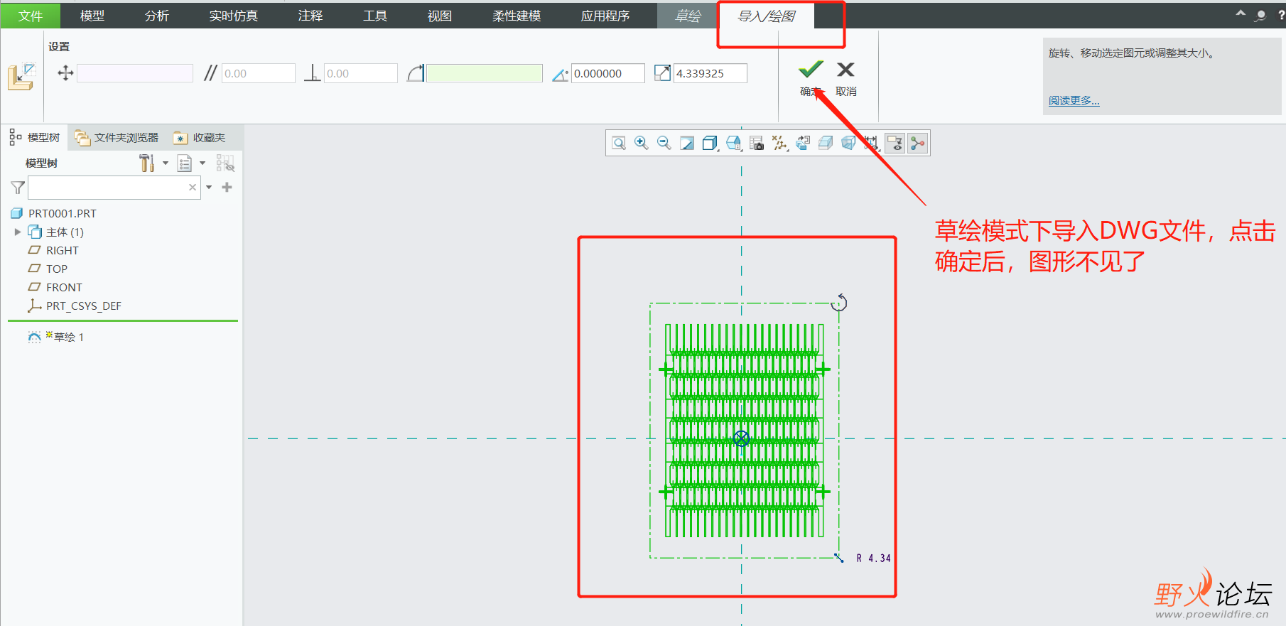

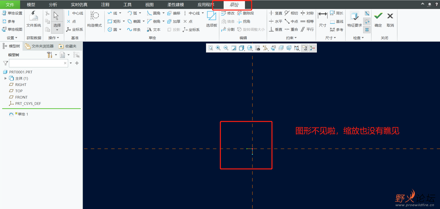

向各位大佬请教一个问题,CREO零件草绘模式下导入DWG文件,调好位置和比例,点确认后,图形直接消失不见了;

1.确认一下CAD的scale和unit
2.creo导入后的比例,也要设置成1
3.试试采用Move命令移动到0.0

发表于 2023-5-30 14:01 | 显示全部楼层
试试
1.CREO内插入坐标
2.CAD里也设置好坐标零点

 楼主| 发表于 2023-5-30 21:04 | 显示全部楼层
没用,CAD已调好单位,世界坐标;
creo插入基准-坐标系,图形导入后还是没瞧见图形

肯定是图形太复杂了只能在模型里面导入
