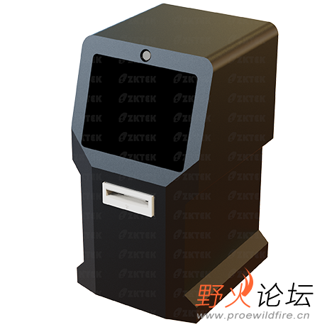

比如可以KS渲染出高清的图片(正交):
也可以从CAD里面导出模糊的这样的尺寸图(正交):
问题是有没有办法一次性渲染出带尺寸的高清的效果图? 因为KS或者CREO里面都不能渲染出尺寸, 这就很扯了!
听说CREO ILLUSTRATOR专门做技术图, 小试过CREO ILLUSTRATOR来做, 还是没搞明白行还是不行!用PS是可以, 但是总觉得每次尺寸对不齐, 也不美观: 也挺麻烦!
有没有直接生成这样的高清带尺寸的技术图的办法?

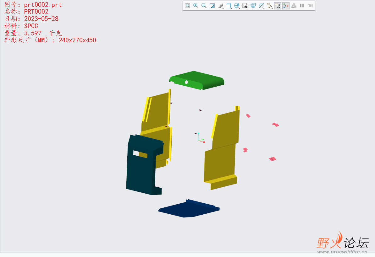

105
891
134
1659
希望之星勋章热心助人勋章优秀会员勋章
发表于 2023-5-28 15:29 | 显示全部楼层
如果只在creo里渲染,这样操作可以实现你要的效果。

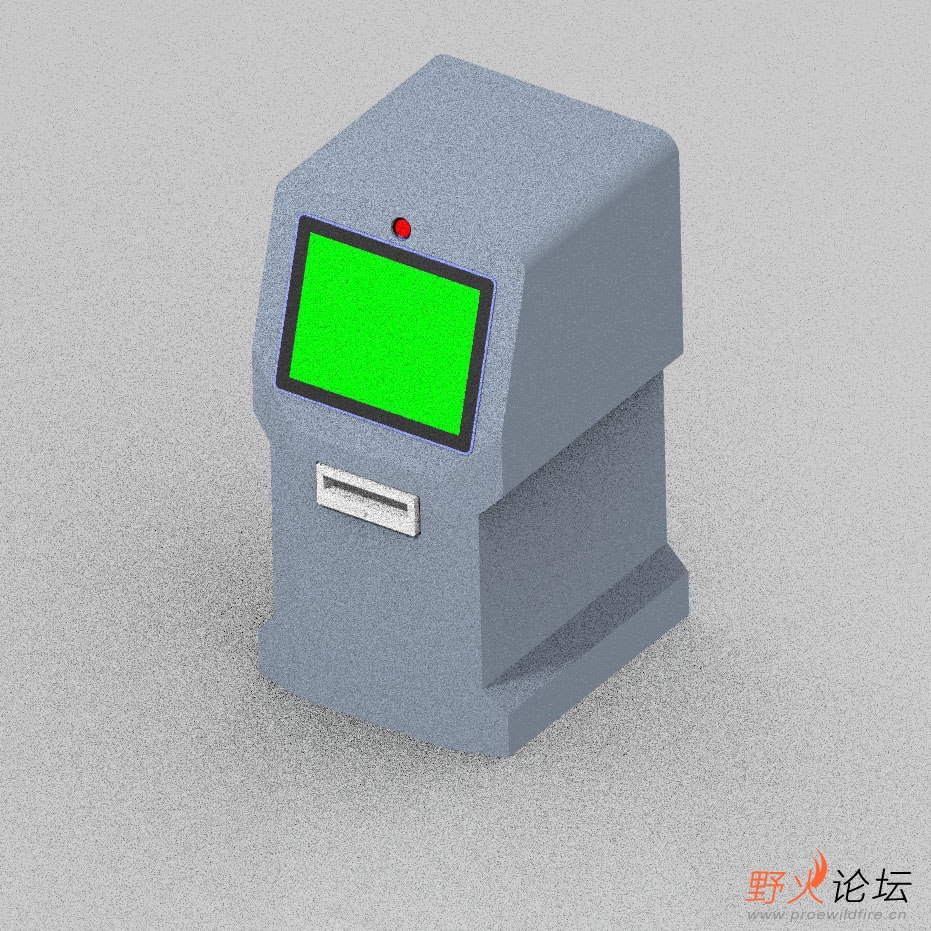

589
728
 楼主| 发表于 2023-5-28 16:08 | 显示全部楼层
这个方法可以看到原始的尺寸图, 但是渲染不出来(效果图里面还是没有看到尺寸):目前还是比较接近的一个方案吧。
