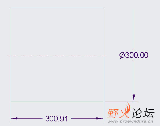

像这种不对称的零件怎么标注直径?
像这种不对称的零件怎么标注直径?
请教下前辈,像这种不对称的零件怎么标注直径尺寸

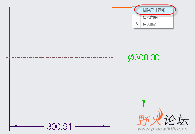

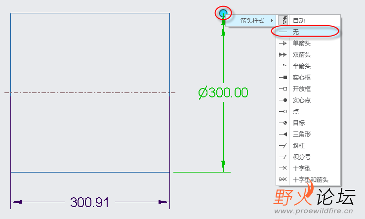

分两步走,如图

可以改一下配置文件,拭除尺寸线的时候,键头直接变成直线
