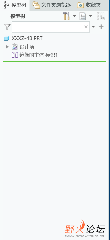

镜像的元件怎么分配材料?提示分配失败,这样没办法计算质量,哪位大神知道什么问题,帮忙解决一下

有一个比较麻烦的方法,拷贝外部实体或者镜像的时候,设置选项不要选继承材料
同问,是否有简单的方法?
1145
1620
发表于 2023-5-31 08:27 | 显示全部楼层
刚刚实测,删掉原特征树顶部的材质(这个是继承自原有部品材质),重新设置材质即可
