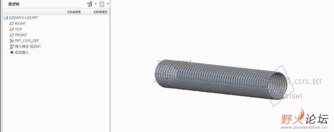

各位大老,请教下外部导入的STP格式弱簧3D模型没有基准面,也没有基准轴,怎么装配或增加中心轴

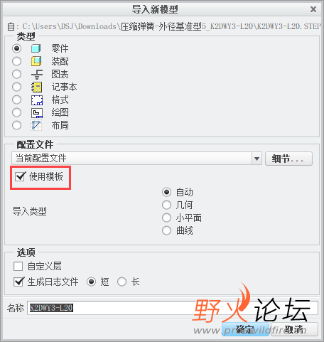

 楼主| 发表于 2023-5-29 10:04 | 显示全部楼层
自己琢磨了很久,楼上的一句话就解决,非常感谢指教,
