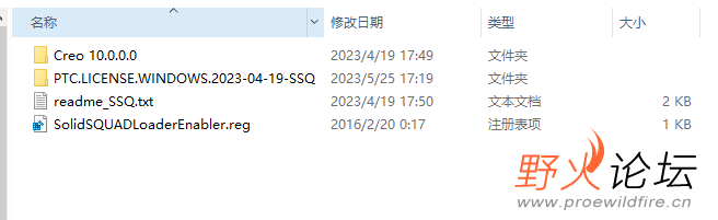

我的安装过程如附照片,不知道是哪里出的问题,有请各位指导了,谢谢
各版本的许可证是不通用的,安装时只使用对应版本的许可证文件,不是越多越好。
安装步骤如下:
1,用记事本打开PTC_D_SSQ.dat.template文件,把其中的00-00-00-00-00替换成你的网卡MAC地址另存为license.dat文件,注意,如果有无线网卡,蓝牙、有线网卡,安装前禁用无线网卡、蓝牙。
2,正常安装,使用生成的许可证文件license.dat。
3,双击SolidSQUADLoaderEnabler,导入注册表文件。
4,复制Creo ×.×.×.×文件夹,覆盖安装位置对应的文件夹。
安装完毕。

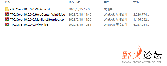

难道是我下载的这个版本有问题吗?就在论坛里面下载的,没有你说的这些文件啊,而且同一个环境变量用于两个版本的creo,是不是这里出的问题呢?

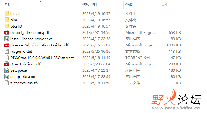

从截图来看,只有安装的镜像文件pTC.Creo.10.0.0.0.Win64.iso,缺少破解文件夹。
破解文件夹中有三个文件,1,许可证模板,2,注册表文件,3,破解文件。

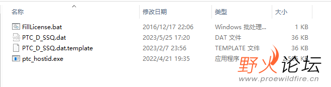

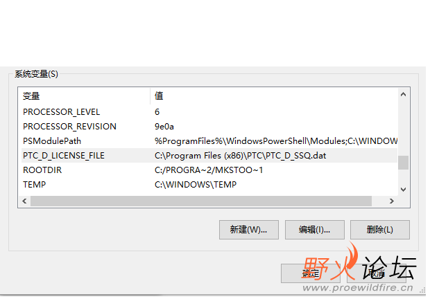

所以又在网上找了这几个文件,应该是匹配的,但还是不成功,不知道是不是因为环境变量的问题,因为只能有一个环境变量,2.0版本的、10.0版本的都要叫着一个名称“PTC_D_LICENSE_FILE”

安装时候选择对应的破解文件,就可以了,与环境变量无关的,我也是多版本共存

多版本同时安装时建议关注以下操作:
1、各版本使用各版本的许可,不是高手就不要通用
2.  安装一个版本运行一次(因为环境变量的名称都一样),或手工修改有环境变量的启动文件

CREO2.0 不同的小版本也可以同时安装的,更不用说3.0、4.0、10.0了。你上图的问题就是安装包下载不对或破解文件不对,要么重新下载一个,要么重新安装(破解)一遍。破解完了就好了。
许可文件建议一个版本单独一个许可,不要共用。
大版本的CREO建议启动目录、缓存区等都区分开。
以CREO2.0为例:
##菜单、收藏、PDM缓存区:找到D:\PTC\Creo2.0-M250\Creo 2.0\Parametric\bin下的parametric.psf文件,使用记事本打开,打开后在添加“ENV=ptc_wf_root=D:\PTC\ENV\Creo2.0-M250-ENV”,添加完成并保存。
##修改启动目录:在桌面找到“parametric.exe”的文件图标,右键 ~ 属性 ~ 修改起始位置到D:\PTC\WORKS\CREO2_M250_works ~ 应用。
上面的文件夹自己创建,把路径配置过去就可以,其他版本的CREO参考上面也设置好独立的缓存位置(等于给每个版本单独设置一个环境变量,这样选项卡菜单,收藏路径就不会乱了)。

可以把许可文件改成不同名称,lic_CREO2、lic_CREO10.
CREO10的破解工具生成的默认许可,自己随便改名,安装的时候拖进去这个许可就可以了,不需要用环境变量指定许可的位置,验证成功了不设置环境变量都行。
