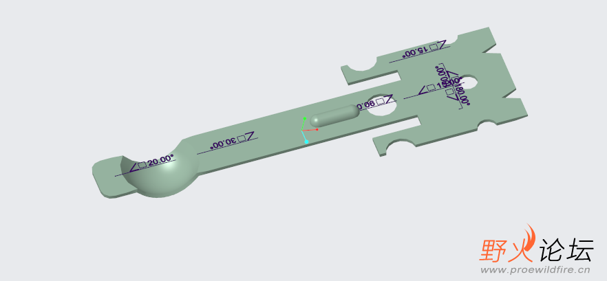

   请教各位大神,这种情况如何折弯?附件有源文件

发表于 2023-5-25 14:38 | 显示全部楼层
用骨架折弯,折弯扣除自己计算

 楼主| 发表于 2023-5-25 15:13 | 显示全部楼层
20171207 发表于 2023-5-25 14:38
用骨架折弯,折弯扣除自己计算
钣金里面没有找到骨架折弯
914
1091
发表于 2023-5-25 20:43 | 显示全部楼层
wzwccy 发表于 2023-5-25 15:13
钣金里面没有找到骨架折弯
那是零件建模那里的,可以转回零件搞,或者做一个成型的冲头,在钣金模块用成型去做。

 楼主| 发表于 2023-5-26 15:16 | 显示全部楼层
好的,谢谢!我本来用面组成型一直出错。我试试冲头的

发表于 2023-5-26 17:12 | 显示全部楼层
还是需要折弯2次

发表于 2023-5-26 19:30 | 显示全部楼层
屏幕截图 2023-05-26 192905.png 屏幕截图 2023-05-26 192931.png 屏幕截图 2023-05-26 192953.png 屏幕截图 2023-05-26 193018.png

发表于 2023-5-30 08:36 | 显示全部楼层
wzwccy 发表于 2023-5-29 17:26
能发下文件步骤不?教一下,谢谢
随便试试的
