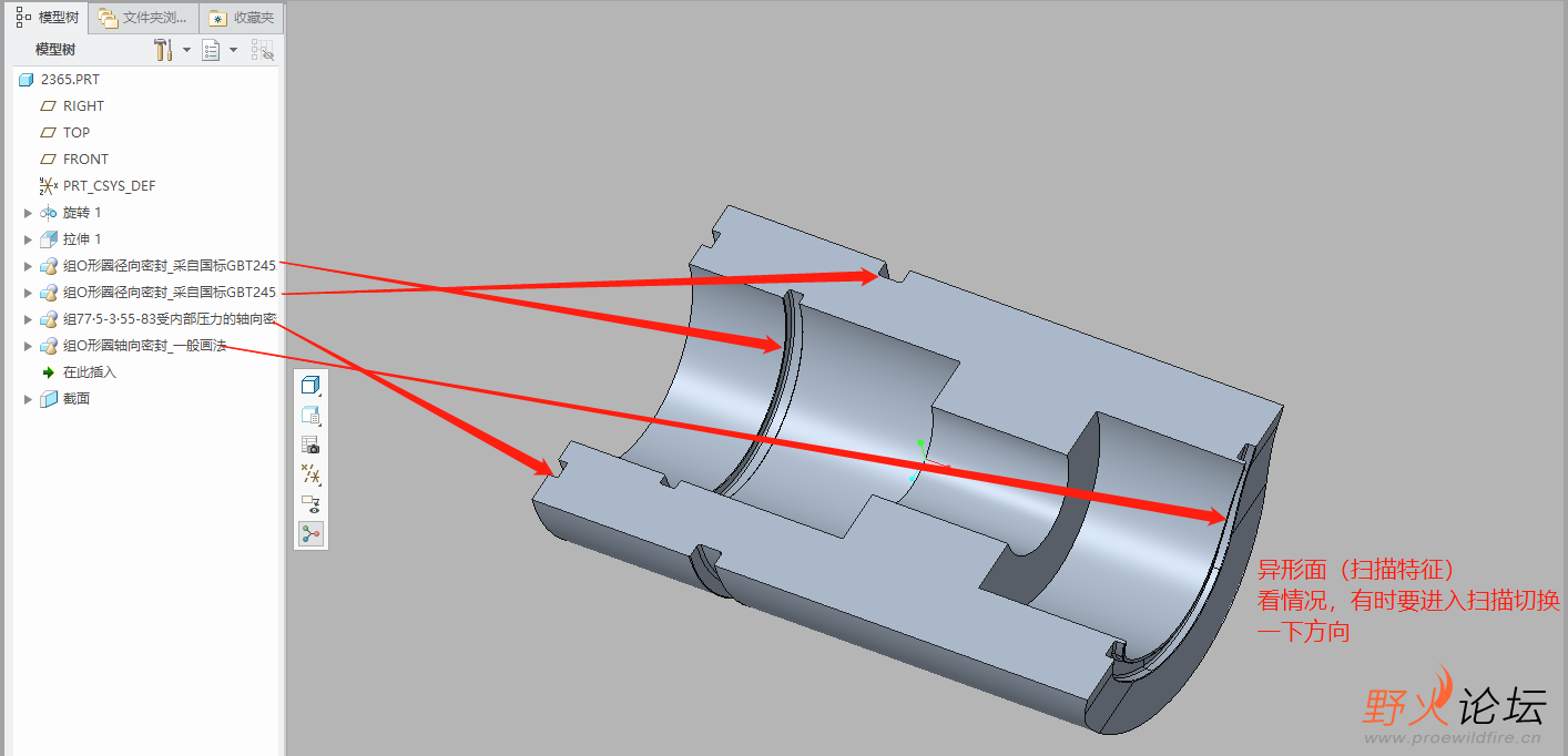

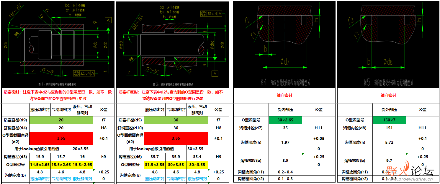

将GB T 3452-3制作为excel表格,并制作查询表格。
将GB T 3452-3制作成UDF库。以及一般画法的UDF库制作。
