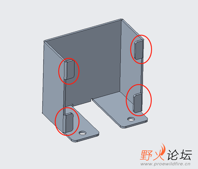

[求助] 这种结构能钣金能折出来吗
发表于 2023-5-24 15:06 | 显示全部楼层 |阅读模式
就我圈的这4个耳朵
343
568
发表于 2023-5-24 15:11 | 显示全部楼层
工艺上没有问题,可以做出来。
730
1055
发表于 2023-5-24 16:47 | 显示全部楼层
很常规的钣金件啊,可以折
253
275
发表于 2023-5-25 13:57 | 显示全部楼层
问题不大,可以做出来。
492
748
发表于 2023-5-25 16:27 | 显示全部楼层
最好用钣金模块去设计,有最小折弯内角,看你这个图感觉都是直角
909
1086
发表于 2023-5-25 20:34 | 显示全部楼层
可以折,但是你的圆角放小了。都折成直角了。
174
189
发表于 2023-6-24 20:10 | 显示全部楼层
钣金很多这样的
