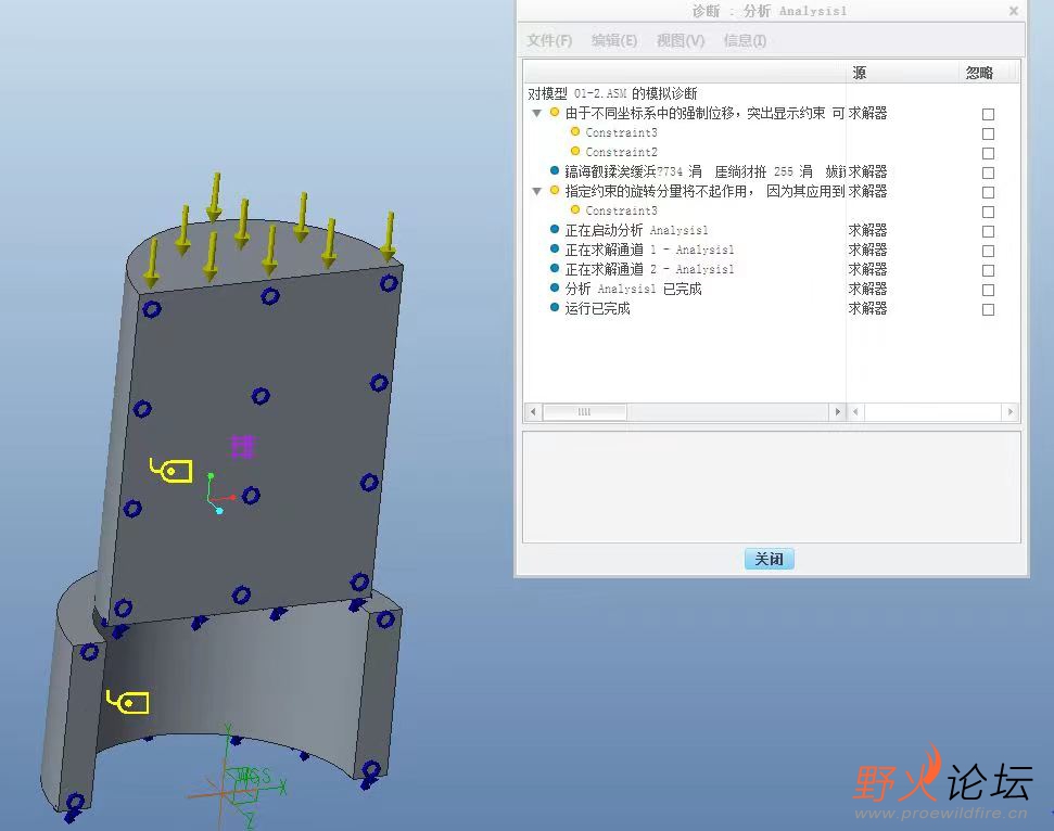

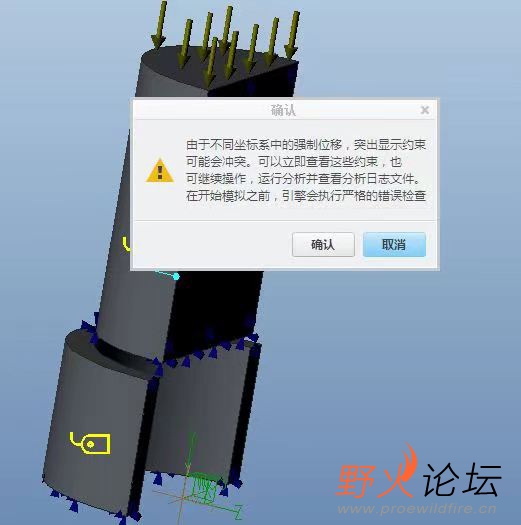

組裝繪製兩個零件進行插入干涉分析,提示錯誤,有調整不同的配合方式還是無法修正,請問下大神是什麽原因,如何處理

强制位移与镜像对称约束约束不要同时使用。

感謝大神指導
