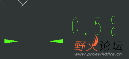

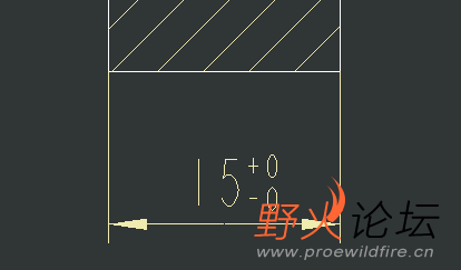

怎么把尺寸公差改一下
要改的
要改的
改成
改成

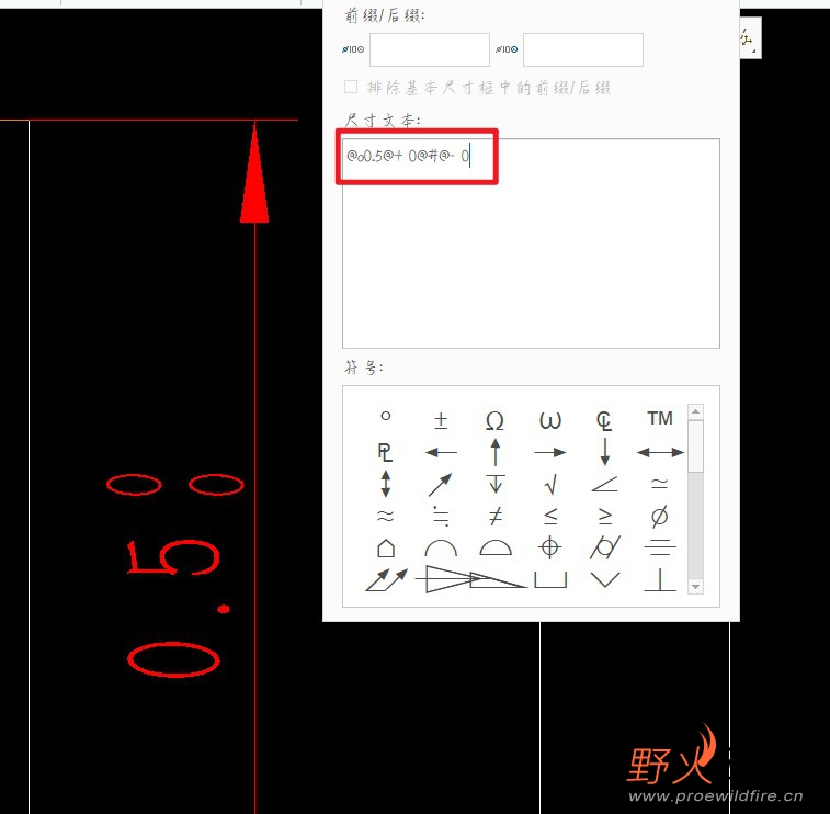

发表于 2023-5-24 16:37 | 显示全部楼层
代码替换
@o0.5@+ 0@#@- 0

 楼主| 发表于 2023-5-25 11:54 | 显示全部楼层
刹訤 发表于 2023-5-24 16:37
代码替换
@o0.5@+ 0@#@- 0
谢谢,大哥的方法

 楼主| 发表于 2023-5-25 12:01 | 显示全部楼层
wjwy7579 发表于 2023-5-24 23:20
没有标这样00的公差的总有一个不是0
不会有0 0这样发公差我只是想要去掉零前面的负号和正号而已

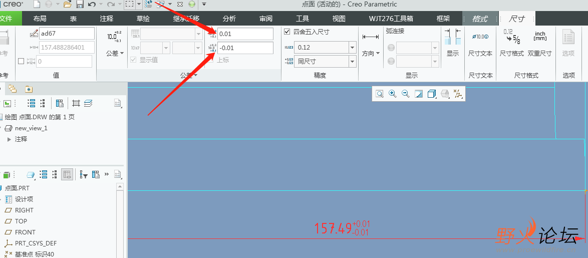

发表于 2023-5-25 16:59 | 显示全部楼层
不需要这么麻烦,只需把箭头所指的位置修改为   "+0"  或  "-0"  都可以,然后符号就能去掉了。
箭头所指位置是可以添加正负号的,填写相应的正负号可以用来标注上公差,下公差,上下公差的。
生活不易,全靠学习。

 楼主| 发表于 2023-7-1 14:40 | 显示全部楼层
箭头所 ...
我找到原因了,这是因为我用英制单位的原因,我的意思是要只显示0
