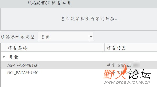

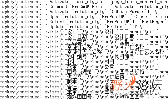

我常用的3个方法
1.设置好后保存到零件/组件模板,新建零件/组件就有参数
2.建完模型直接用ModelCHECK批量写入
3.设置参数时直接做成映射键
