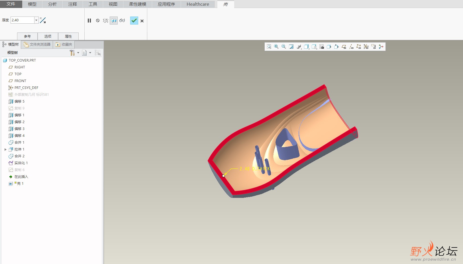

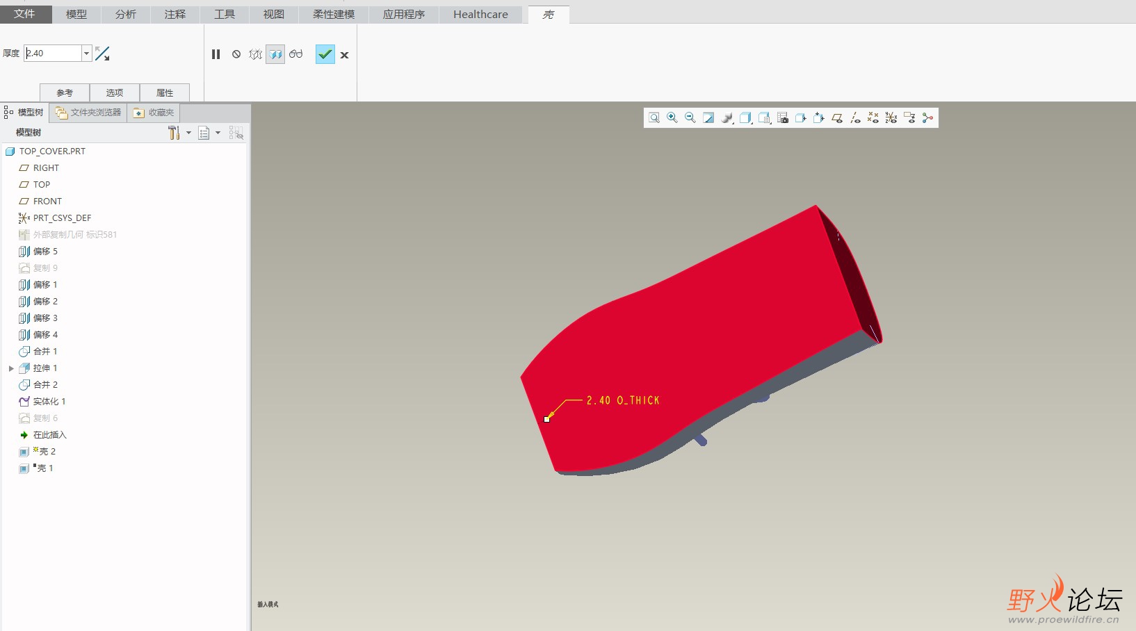

附件中的模型原始有一个抽壳2.4厚度是可以成功的,我抑制掉之后重新做壳命令,选择面和厚度都一样就一直失败?请大神赐教
原来可以成功
原来可以成功
抑制之后重新做的无法成功
抑制之后重新做的无法成功

发表于 2023-5-23 20:54 | 显示全部楼层
下载试了几次,不管是删了了壳一还是隐含壳1,都无法抽壳,等待大佬出马

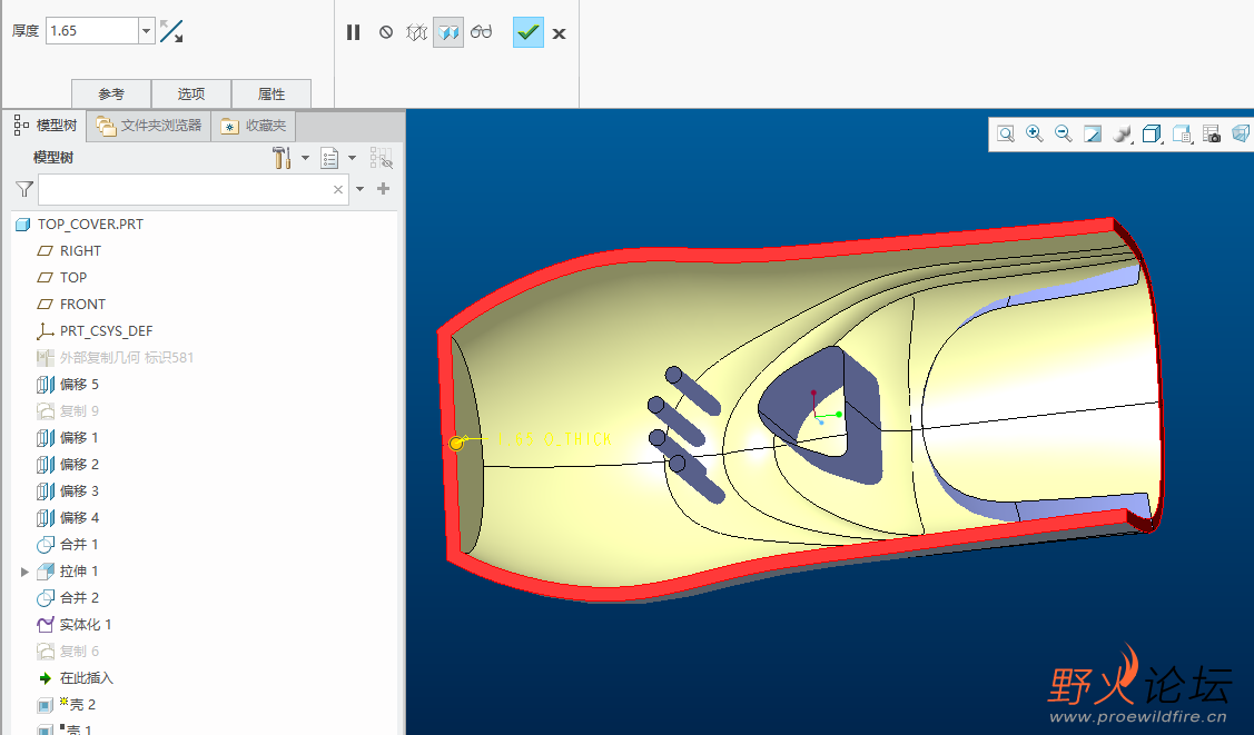

发表于 2023-5-24 08:23 | 显示全部楼层
有尖角的存在,在已有图不变的情况下,修改下模型精度,抽到1.65没有压力,楼主有空可以把曲面重新调整,

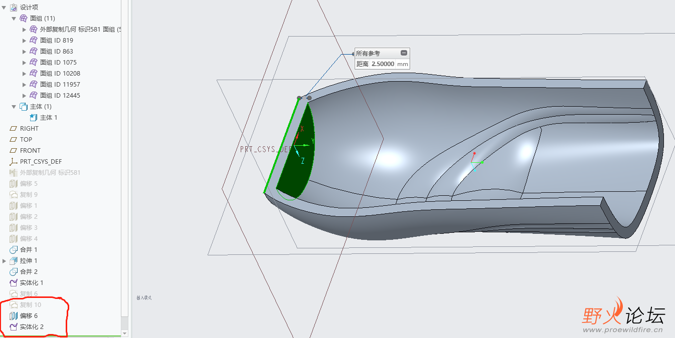

发表于 2023-5-24 09:38 | 显示全部楼层
当抽不了壳时可以想想换个方法,比如复制面  偏移 实体化的切除法

 楼主| 发表于 2023-5-24 09:45 | 显示全部楼层
谢谢  我也尝试了这个方法  只是便宜实体化后厚度有一点点误差 是不是正常的?

 楼主| 发表于 2023-5-24 09:46 | 显示全部楼层
请问模型精度调整到多少比较合适?谢谢

发表于 2023-5-24 10:20 | 显示全部楼层
我用的默认是0.0012,你调整到0.0008-0.001就可以满足以上抽壳了

发表于 2023-5-24 10:34 | 显示全部楼层
基本没有误差的,原理和抽壳一样,完全没问题

发表于 2023-7-8 10:15 | 显示全部楼层
不一定非要用抽壳命令,过程不重要,只要结果是对的就行
偏移曲面实体化切的
偏移曲面实体化切的
