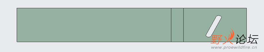

各位大湿,我想在一个折弯斜边上开个圆孔,正视图看过去是垂直的,不能是与斜边平行的,请问如何做呢

 楼主| 发表于 2023-5-23 10:27 | 显示全部楼层
迷幻creo 发表于 2023-5-23 09:41
直接在正面平面拉伸打孔就可以了,别选斜面就行
不行,会平行斜边

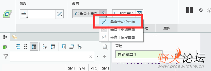

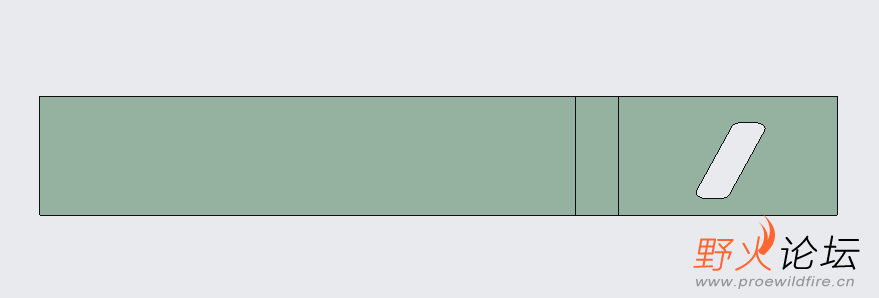

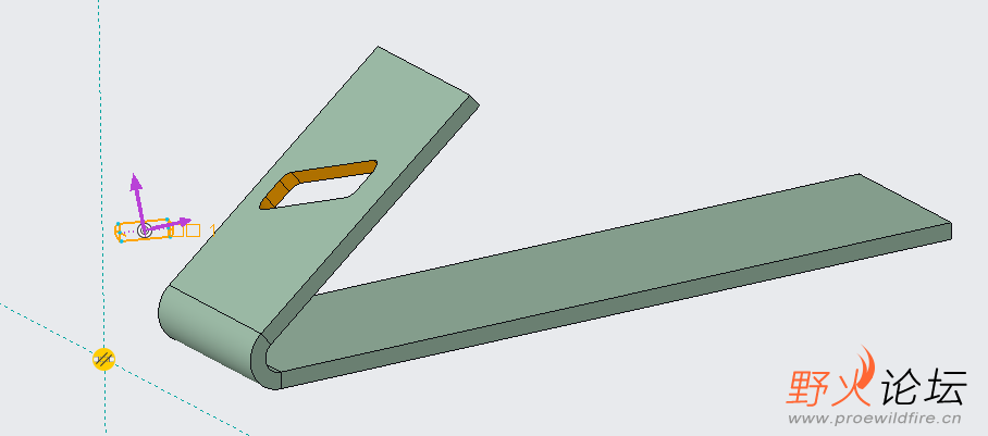

发表于 2023-5-23 16:14 | 显示全部楼层
如图,改一下选项
