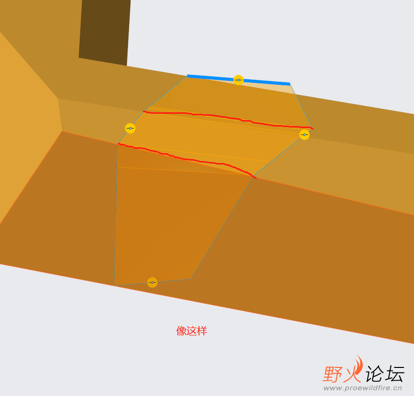

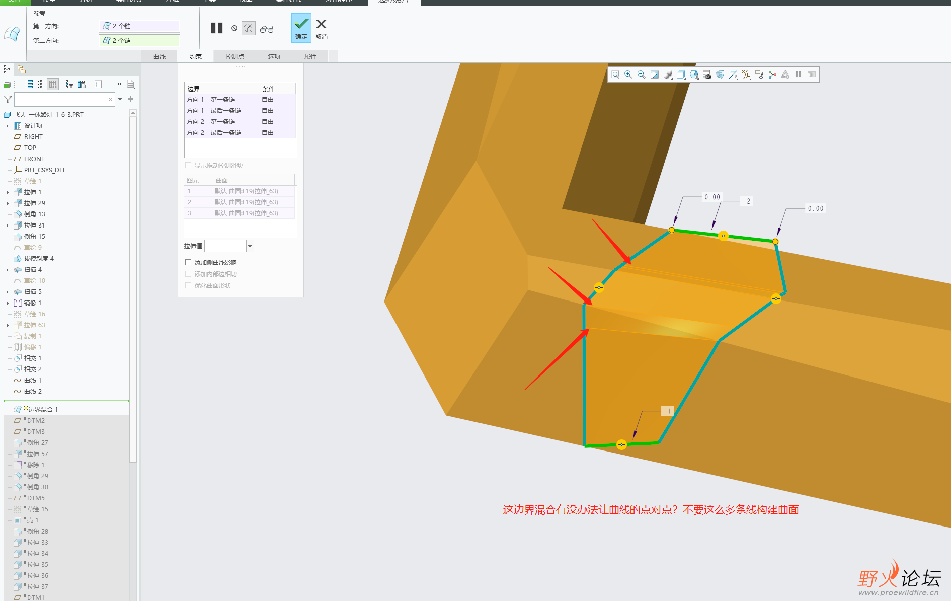

如图第一方向的曲线段数和第二边是一样的,用边界混合就是会出现多个曲面,不知道怎么调整。

 楼主| 发表于 2023-5-22 17:25 | 显示全部楼层
一下就解决我的问题了,谢谢大佬

发表于 2023-5-24 11:58 | 显示全部楼层
控制点没有选择就会出这种问题。
