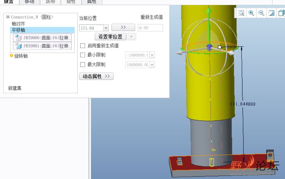

两个运动钢管,拖动黄色钢管,绿色钢管运动的速度是黄色钢管的2倍。
如何用关系式实现?
我想通过距离添加关系式,但是距离不显示尺寸名称d。

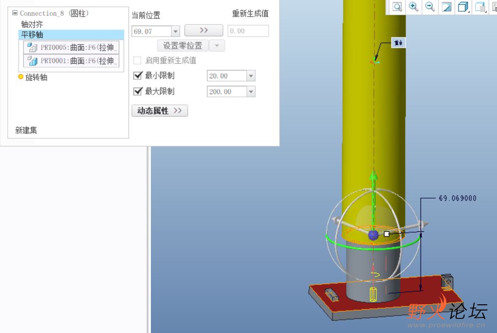

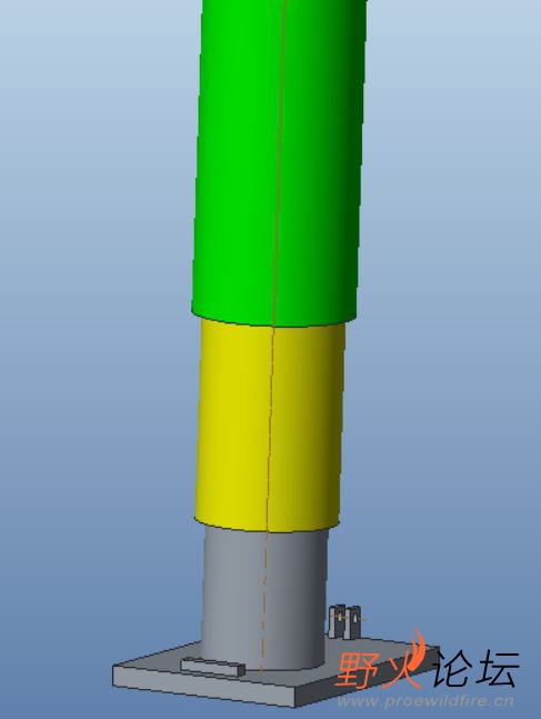

发表于 2023-5-22 09:42 | 显示全部楼层
这样?

91
132
 楼主| 发表于 2023-5-22 21:07 | 显示全部楼层
是这样的,太厉害了!!!
怎么做的??
91
132
 楼主| 发表于 2023-5-22 21:08 | 显示全部楼层
是做的动画吗?
我希望拖动一个,另一个跟着变化。

发表于 2023-5-23 09:27 | 显示全部楼层
gzh-4225 发表于 2023-5-22 21:07
是这样的,太厉害了!!!
怎么做的??
在机构里面设置的两个私服电机,两个电机的速度设置倍数差
连杆.rar
301.13 KB, 下载次数: 19
519
592
发表于 2023-5-23 09:30 | 显示全部楼层
gzh-4225 发表于 2023-5-22 21:08
是做的动画吗?
我希望拖动一个,另一个跟着变化。
关系式驱动的参数,你拖动的时候,是不会变化的,得拖动完了,重新刷新,关联的参数才会变化
