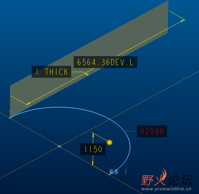

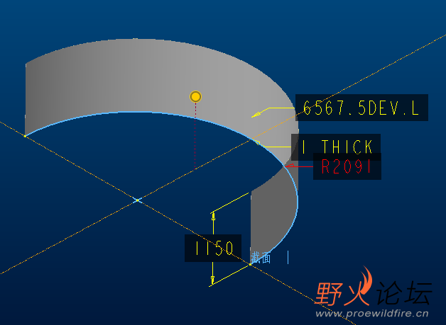

今天 画了个简单的2500mm大尺寸半圆展不开,经试2090mm以下半径可以展开,是哪里设置问题?1mm板料。。

升级10.0,容错会很高,低版本的钣金限制太多

可以试试将模型精度由相对精度改为绝对精度。

 楼主| 发表于 2023-5-21 09:20 | 显示全部楼层
方法可行,谢谢指教
