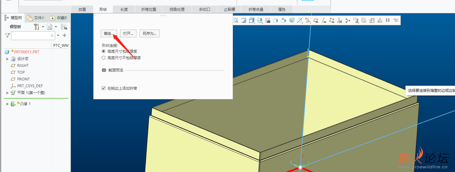

想做个电池箱子,周边段差,正好与上盖平齐。上边4周段差怎么画和展开?
如上图
如上图
98
149
发表于 2023-5-20 11:40 | 显示全部楼层
法兰里草绘

发表于 2023-5-20 11:55 | 显示全部楼层
法兰\啮合

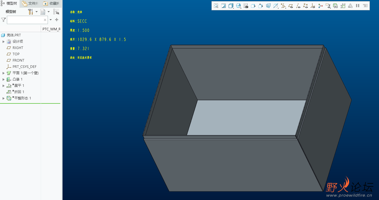

 楼主| 发表于 2023-5-20 17:34 | 显示全部楼层
修修补补做了一个

发表于 2023-5-23 16:29 | 显示全部楼层
两步就好了
