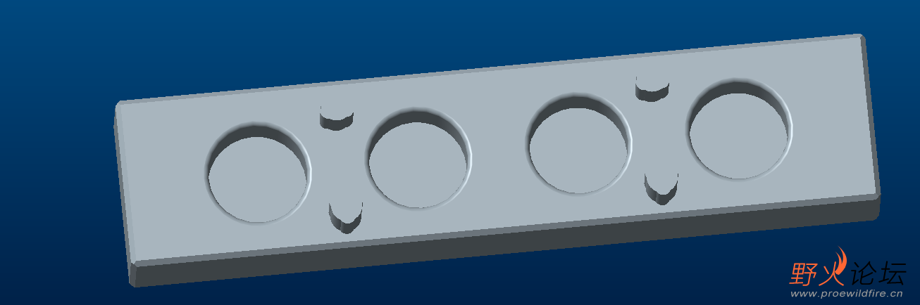

    CREO里面定位柱上面加了加强筋,直接倒角倒不了,用UG就可以,大家帮忙看看怎么做呢

直接旋转切不可以吗?

 楼主| 发表于 2023-5-20 09:42 | 显示全部楼层
778046100 发表于 2023-5-20 09:12
直接旋转切不可以吗?
可以了,感谢!

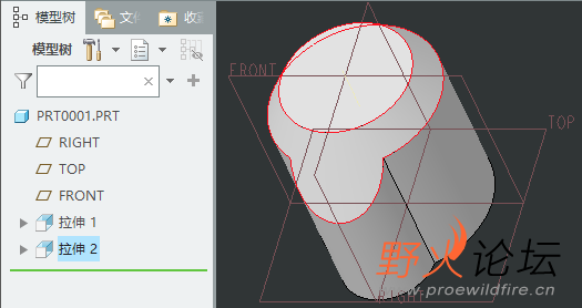

另外一个方法,使用拉伸切除方式,可以一次把多个特征都加上倒角。如下图:
1.prt.rar (50.04 KB, 下载次数: 18) (Creo6.0)

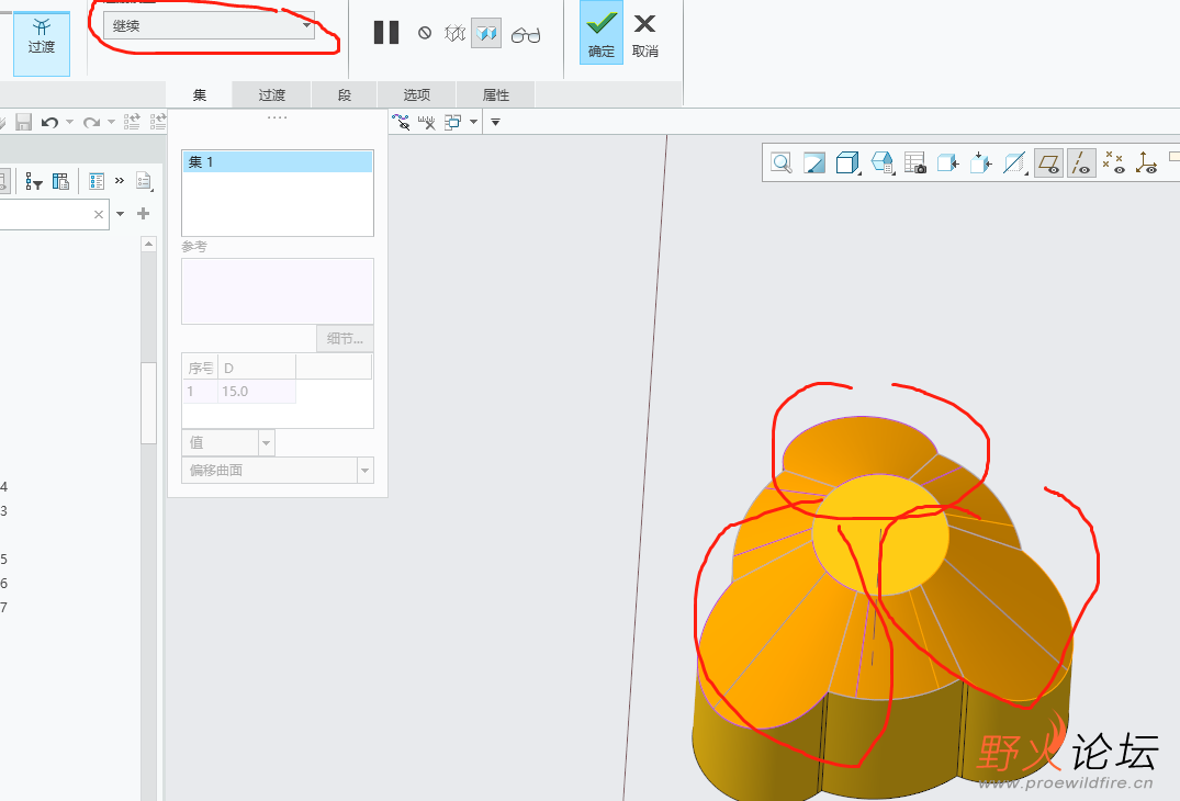

发表于 2023-5-20 10:08 | 显示全部楼层
要在过渡里面选继续,有点麻烦,每个都要选一下,更新还容易出错,还是用旋转切好

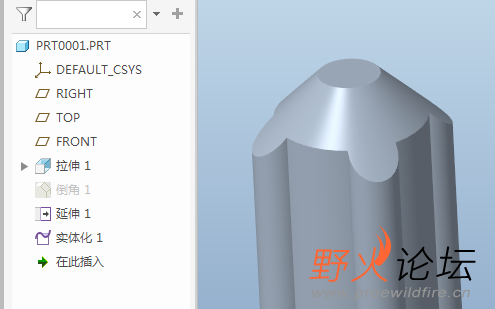

发表于 2023-5-20 13:53 | 显示全部楼层
先倒角选面,再曲面延伸,再用面去切除。
