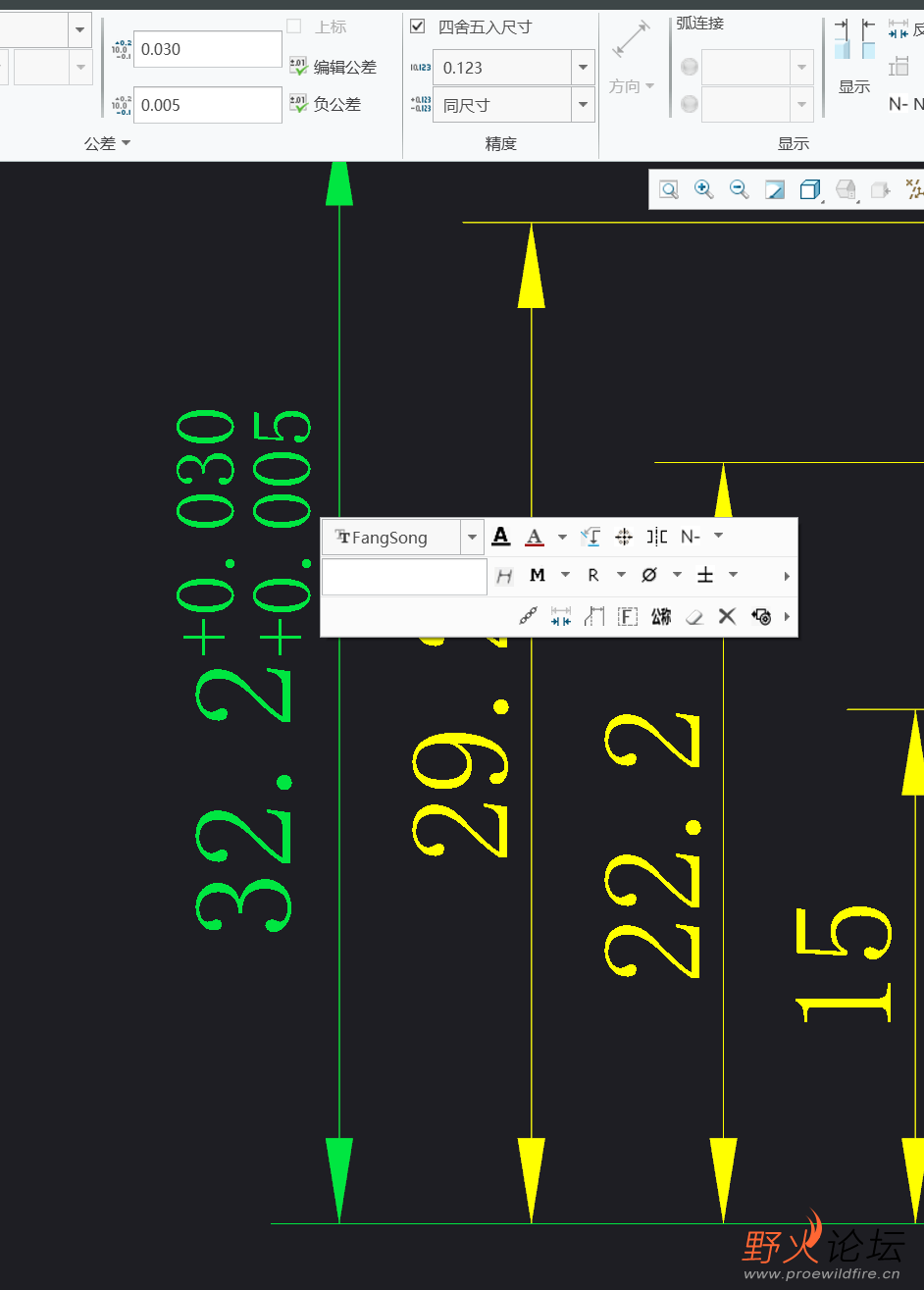

creo 8.0 下公差只能输入负数,求大神解决

再输入一个负值就可以

 楼主| 发表于 2023-5-19 20:04 | 显示全部楼层
我输入了,没有效果,能否给个详解?多谢

发表于 2023-5-19 20:06 | 显示全部楼层
yehua318 发表于 2023-5-19 20:04
我输入了,没有效果,能否给个详解?多谢
负负得正

发表于 2023-5-20 16:20 | 显示全部楼层
在-0.50前在加个负号,--0.50就成﹢0.50了

发表于 2023-5-22 16:01 | 显示全部楼层
下偏差缺省是负值,直接输入0.5就是 -0.5,输入+0.5就是正值
