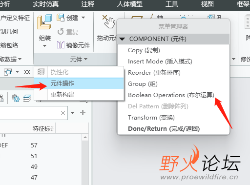

在组件内想要参考别的零件时感觉这两种命令差不多,都是多复制一个,不知道有什么区别,应用场景分别是什么?

就是对组件里的各个零件进行布尔运算,而不会删除原来的零件,我用CREO做模具设计,经常要处理客户或者是别人发过来的其它格式的模具图,CREO打开后都是组件模式的,我会把那些同类型的零件通过这个合并成一个零件,比如说顶针,因为一套模具里会有很多顶针,这不单是导致组件里的零件比较多,而且修改起来也是比较麻烦,如果是同类型的零件合并成一个零件,那对于修改是要方便多了,而且可以减小组装里的零件数量,图档看起来更简洁和占用系统的资源更小。

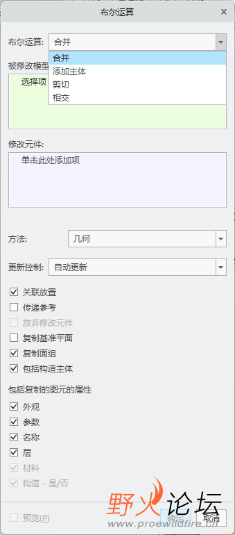

谢谢大佬,但是我觉得合并和添加主体都是再复制一个零件到另一个零件里面,并没有区别很大的地方,而且合并或者是添加主体都要把老的零件删除,不然会重复

合并后可以自动删除的,我之前用CREO 2.0时也可以自动删除,装了9.0后这个合并功能比2.0好用多快多了,那些选项你自己试一下就知道效果了,有合并之后删除原图形这个选项。

合并后只会有一个主体,添加主体的话,会根据选择的零件数目生成多个主体

我现在是9.0的  请问这个选项在哪里
