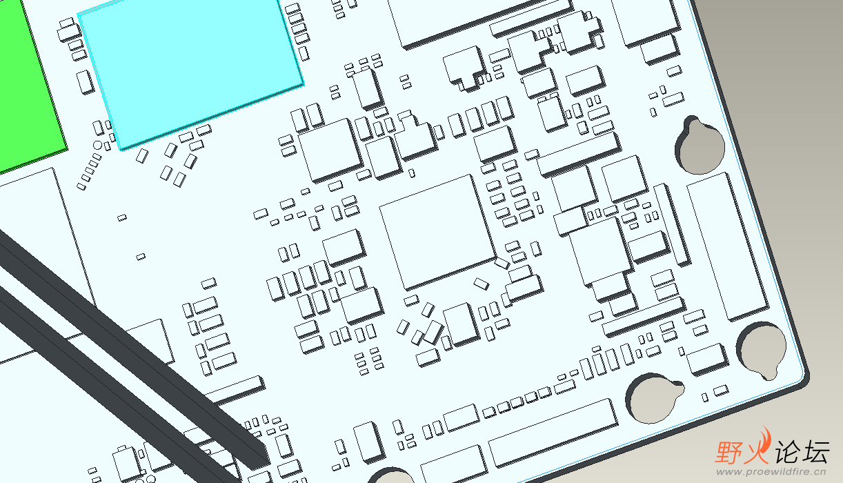

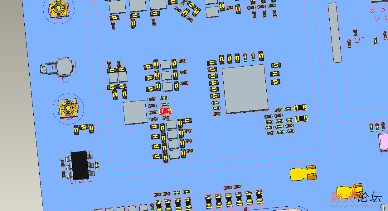

大佬们为什么导入emn和emp文件会不同 是我设置有问题吗
486
653
发表于 2023-5-18 15:54 | 显示全部楼层
你没有链接3D库吧
294
354
发表于 2023-5-18 16:29 | 显示全部楼层
kauan 发表于 2023-5-18 15:54
你没有链接3D库吧
怎么链接啊
355
495
发表于 2023-5-18 16:52 | 显示全部楼层
把工作目录设在3D库里、然后导入这两个文件就行了。
355
495
分享一下3D库吧

发表于 2023-5-22 10:47 | 显示全部楼层
gjx138 发表于 2023-5-19 10:47
这个库哪里可以要的到呢
大部分公司结构部门会有专门建库的,如果你是独立团,件不多,参考spec自己建。第三方库也有,但是不一定准确。
