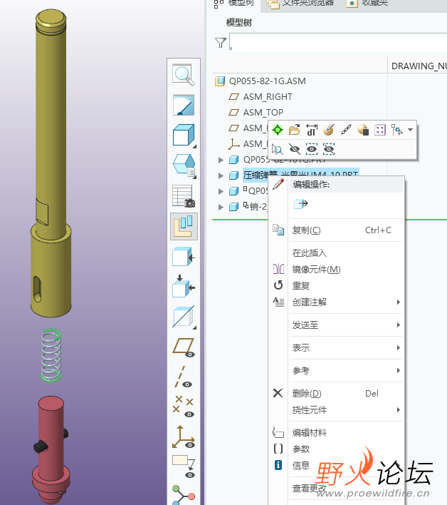

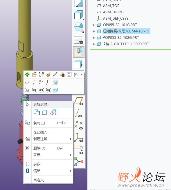

在cero装配体当中,在绘图区如何设置鼠标左键选择零件是选择零件整体而不是选择零件的某个特征。旧版ProE选择零件的时候是可以直接选中零件整体的。升级后不知道怎么就变了。
绘图区选择零件特征
绘图区选择零件特征
模型树区选择零件整体
模型树区选择零件整体

ALT+鼠标左键可以切换选中零件。
