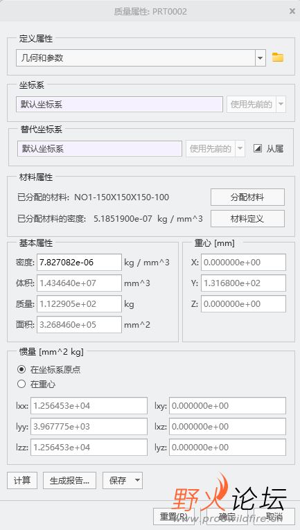

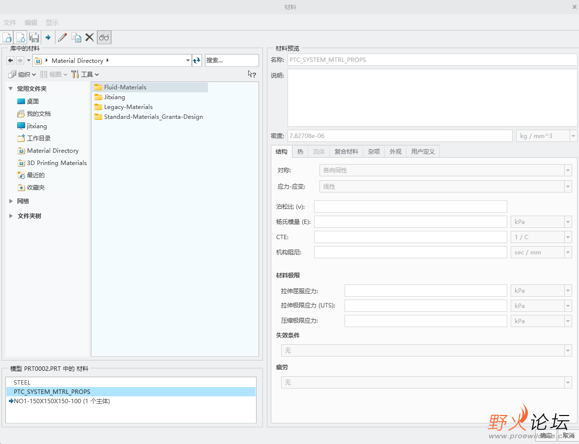

有没有大佬知道这是什么原因,我已经更改了材料的模型,质量属性的材料属性也显示已经更换了,但是在计算质量时还是默认的初始密度,工程图中的重量也是按照初始密度计算的,不会因为更改材料而改变质量

哈哈,你肯定拿的别人的模板,这个在质量报告中有个选项,就是启用密度的方式计算质量

你这个应该是直接导入了实体,密度会沿用导入的实体不更新,新建一个主体把原主体布尔运算掉就可以了

更改了材料后,要重新在这里点一下计算,重量才会更新,如果嫌麻烦,就录个映射键好了
