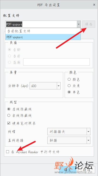

工程图转PDF后会自动打开,如何让CERO转PDF后不默认打开PDF?

设置好不打开文件,然后保存配置,导PDF时选择自己的配置文件
选文件我还不如点下钩

发表于 2023-5-18 11:36 | 显示全部楼层
zjxcwxc 发表于 2023-5-18 11:05
选文件我还不如点下钩
只改这项那你就点钩吧
选文件我还不如点下钩
做成快捷键,例如在drw文件界面,输入设定好的快捷键,就会在当前文件夹下创建同名pdf文件(不支持中文名称)
选文件我还不如点下钩
按照2楼的方法设置一次,只要你的软件不关,后面就不用再选择了,或者用这个批量处理

感谢楼上大佬分享有没有CONFEIG设置啊
只要保存了,批处理去调用,软件不打开都没事
批处理是没问题啊,但是软件界面下使用这种方法必须要放在工作目录才行啊,config里面找不到关联这一项的参数

设置快捷键倒是可以解决,但是用鼠标点击的话,除了设置去掉打勾且不关闭软件的情况下貌似找不到更好的办法
