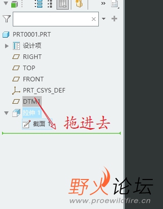

基准面嵌到拉伸特征的子列表下是怎么做到的
图

发表于 2023-5-17 20:48 | 显示全部楼层
把参照基准平面拖进去

 楼主| 发表于 2023-5-18 08:34 | 显示全部楼层
tower_cqu 发表于 2023-5-17 20:48
把参照基准平面拖进去
我擦原来这么简单,感谢感谢

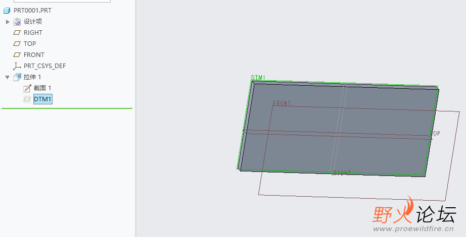

发表于 2023-5-18 08:39 | 显示全部楼层
拉伸命令定义基准面时,用偏移基准面命令,就可以在偏移的这个基准面上做拉伸了
