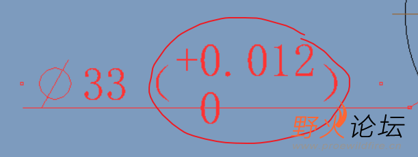

[求助] 更改公差的字体大小

发表于 2023-5-17 18:16 | 显示全部楼层
工程图模式下——文件——准备——绘图属性——细节选项——更改 ,打开配置文件输入以下选项的值,然后保存
tol_text_height_factor 输入值
 楼主| 发表于 2023-5-17 19:55 | 显示全部楼层
其他正常,只有这种在手动输入时不正常

发表于 2023-5-18 16:26 | 显示全部楼层
公差标在三维模型上 出图时尺寸自动带上公差 不要在工程图上手动标注公差 这是最基本的常识哦 兄弟

发表于 2023-5-18 20:50 | 显示全部楼层
基本没人在3d里标注公差,都是在工程图里尺寸标注,添加公差,

发表于 2023-5-18 21:26 | 显示全部楼层
你还停留在原始阶段 好好学学
