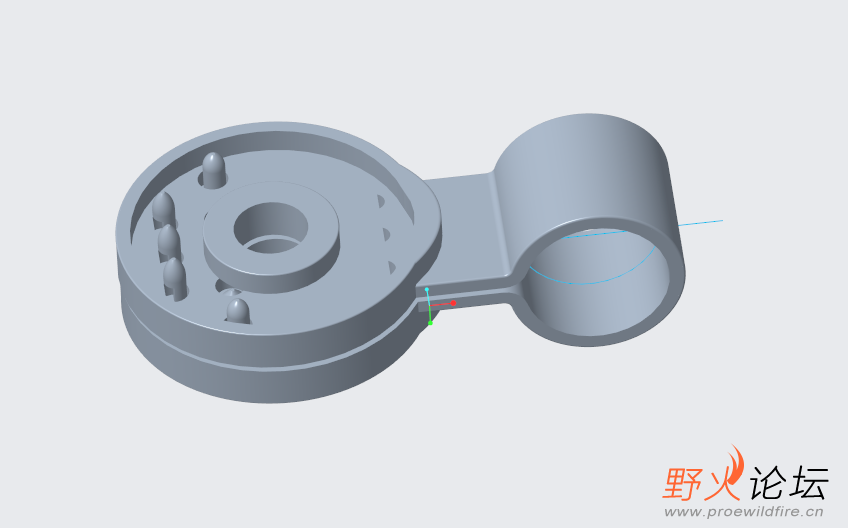

求助高手:怎么把这个塑胶卡扣合理地展开啊,我试着用柔性建模展开,但是明显不合理。

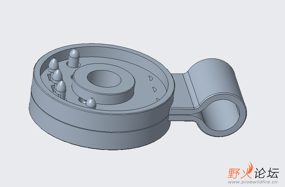

 楼主| 发表于 2023-5-18 09:19 | 显示全部楼层
huisyy 发表于 2023-5-17 09:00
谢谢解答,我试试看
我用了骨架折弯,真得行了

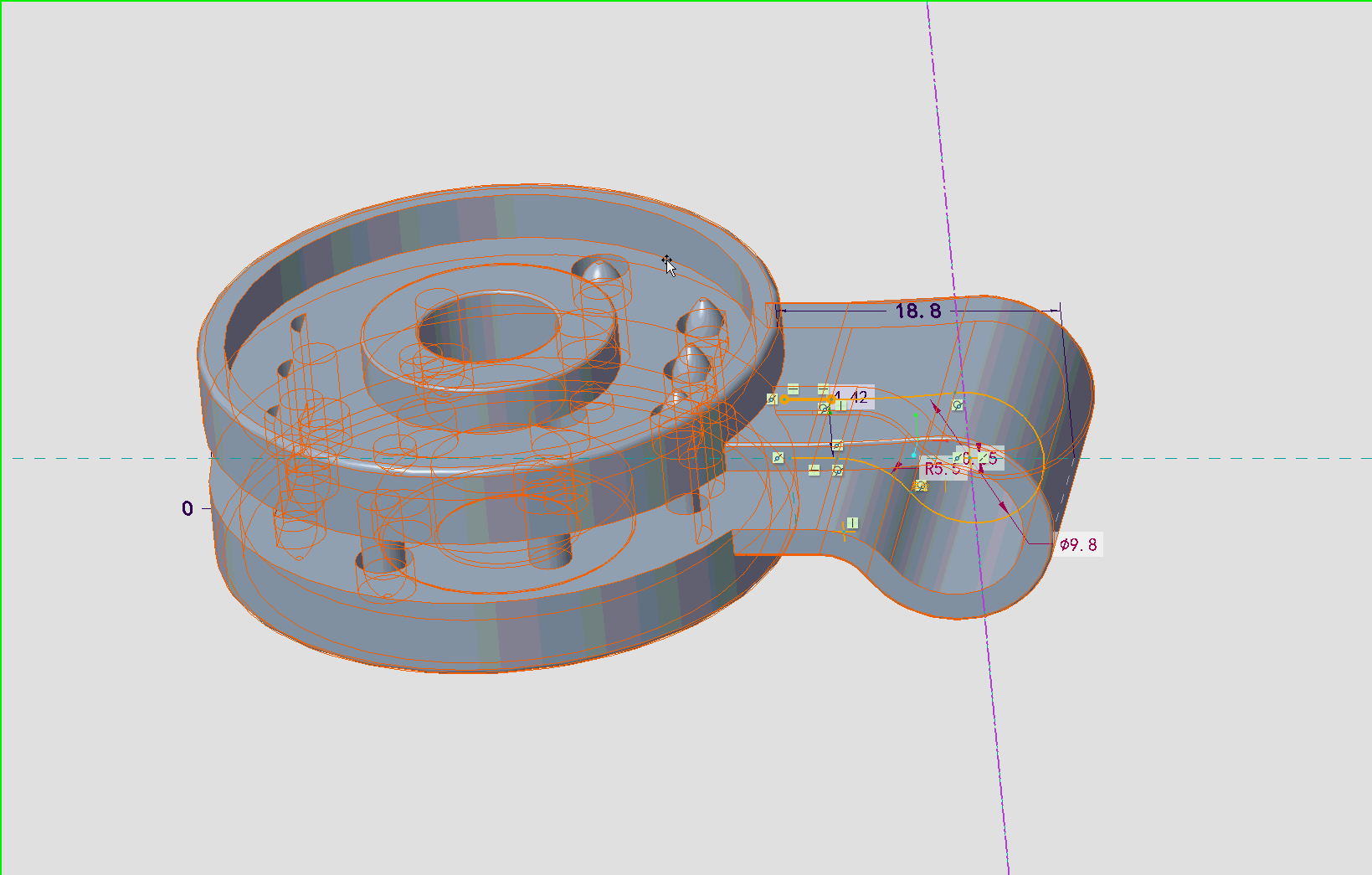

发表于 2023-5-16 15:42 | 显示全部楼层
骨架折弯

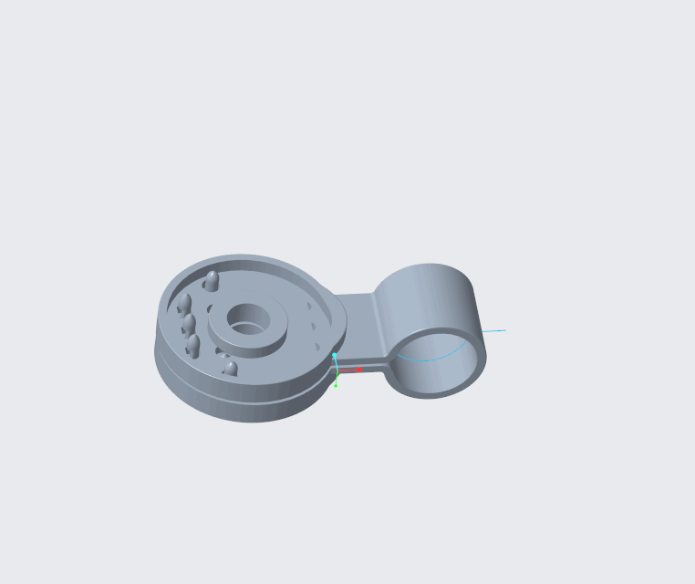

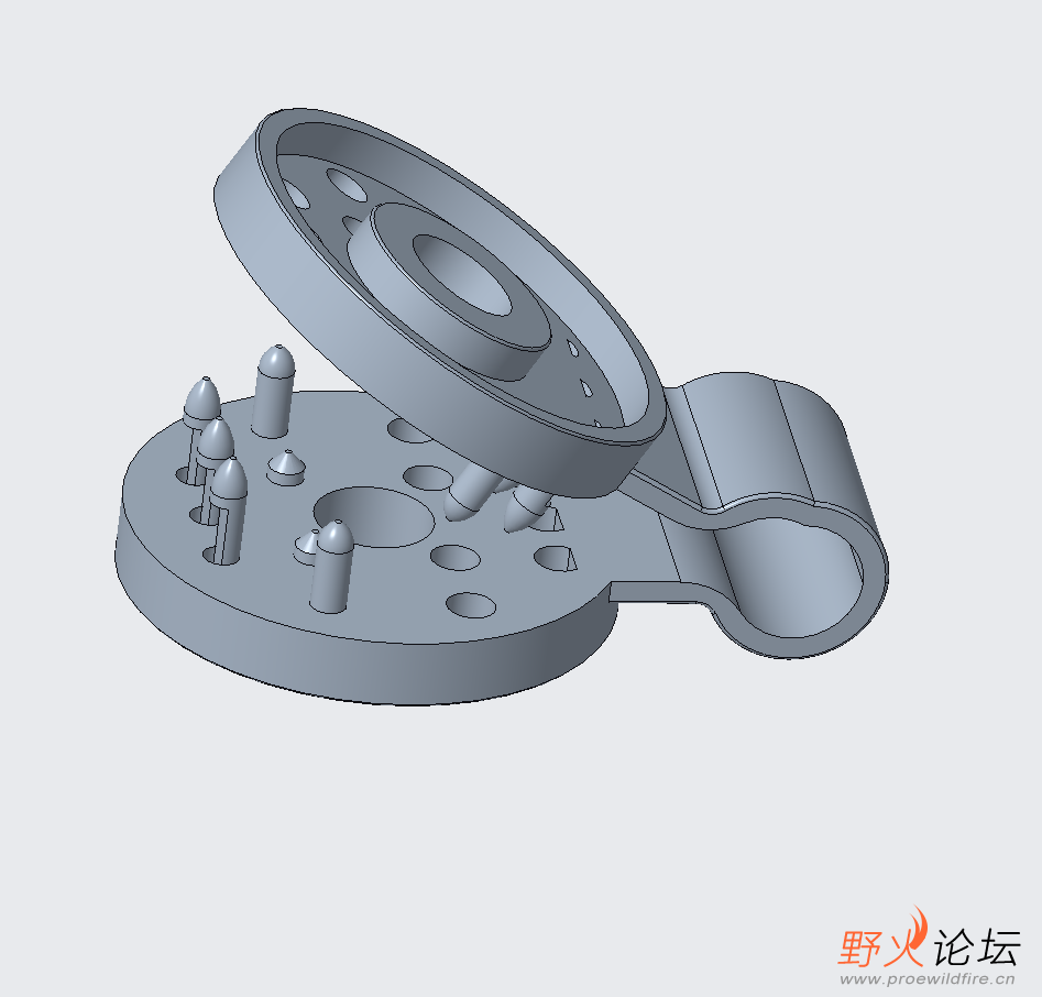

385
481
 楼主| 发表于 2023-5-18 09:21 | 显示全部楼层
你这个已经变形了哟
