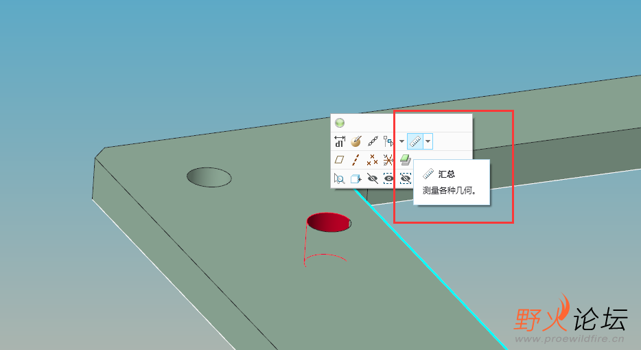

preo5.0测量:距离不需要按住Ctrl
Creo测量:距离要按住Ctrl,Creo能不能设置成不用按住Ctrl

测量距离,角度,直径三项常用的我都用个快捷键,去找命令那是相当的麻烦。至于测量其他的尺寸,我也用上面三项中的一项,弄出界面后,再选其他的选项,比如长度。

mapkey mg @MAPKEY_LABEL距离;~ Command `ProCmdNaMeasureDistance`;
mapkey ml @MAPKEY_LABEL长度;~ Command `ProCmdNaMeasureLength`;
mapkey mm @MAPKEY_LABEL直径;~ Command `ProCmdNaMeasureDiameter`;
mapkey rt @MAPKEY_LABEL测量半径;\
mapkey(continued) ~ Activate `main_dlg_cur` `page_Analysis_control_btn` 1;\
mapkey(continued) ~ Command `ProCmdNaGeometryRadius`;`;

点击被测要素,系统自动弹出浮动工具条,点击测量工具,自动判别,做什么快捷键啊,浮动工具条上没有测量工具没有,可以自己加上去

但还是需要按住Ctrl键选第二个面
