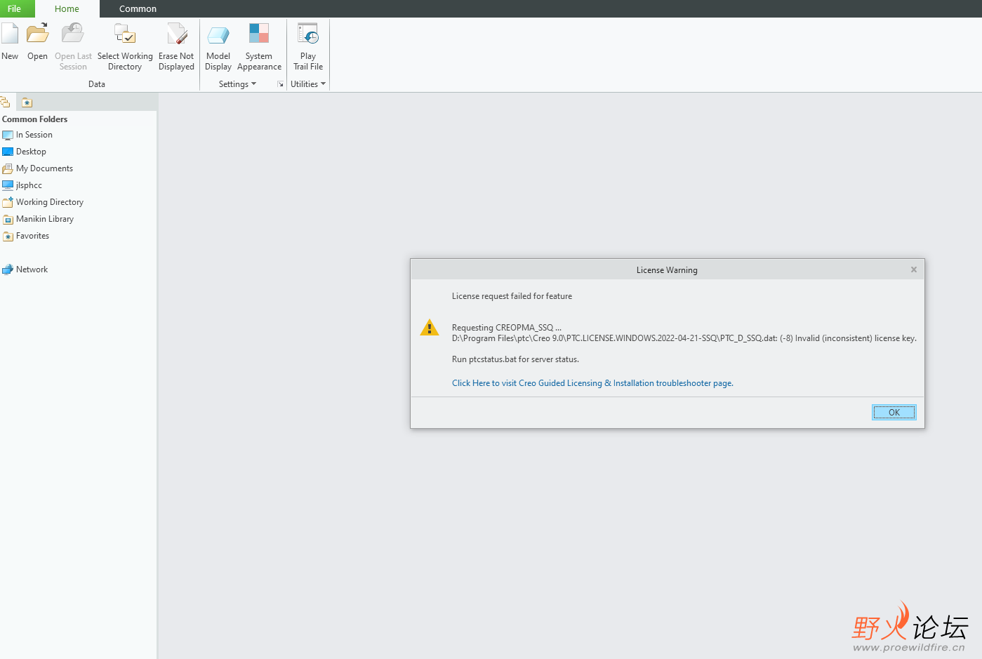

按照安装提示装的creo9.0,装完打开就是这个界面,是没有破解还是lince文件的问题呢?有知道的麻烦告知一下。我装了几遍都是这样。

发表于 2023-5-16 12:26 | 显示全部楼层
说说你的详细安装步骤

 楼主| 发表于 2023-5-16 13:22 | 显示全部楼层
wild_fire 发表于 2023-5-16 12:26
说说你的详细安装步骤
1,以管理者身份运行FillLicense,生成PTC_D_SSQ.dat文件
2,添加系统环境变量;
3,安装软件;
4,复制SolidSQUADLoaderEnabler.reg文件到安装目录,运行。
5,运行安装目录bin文件夹里的reconfigure文件。
完成。
发表于 2023-5-16 13:26 | 显示全部楼层
还有一步要拷贝 破解文件夹里头的东西到安装目录的。

发表于 2023-5-16 17:14 | 显示全部楼层
2,添加系统环境变量;
3,安装软件;
你这个是绿色版的安装方式。
建议下个原版的镜像文件及破解文件(不同版本的破解文件不同)。
安装步骤如下:
1,用记事本打开PTC_D_SSQ.dat.template文件,把其中的00-00-00-00-00替换成你的网卡MAC地址另存为license.dat文件,注意,如果有无线网卡,蓝牙、有线网卡,安装前禁用无线网卡、蓝牙。
2,正常安装,使用生成的许可证文件license.dat。
3,双击SolidSQUADLoaderEnabler,导入注册表文件。
4,复制Creo ×.×.×.×文件夹,覆盖安装位置对应的文件夹。
安装完毕。

发表于 2023-5-17 10:54 | 显示全部楼层
目测你缺少了最后一步。把Creo ×.×.×.×文件夹覆盖掉。

 楼主| 发表于 2023-5-17 15:10 | 显示全部楼层
确实是这个原因,覆盖一下,成功了
