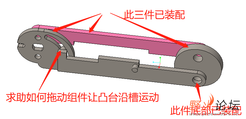

如图,装配问题,还请大家指教,谢谢
附件太大,上不不了

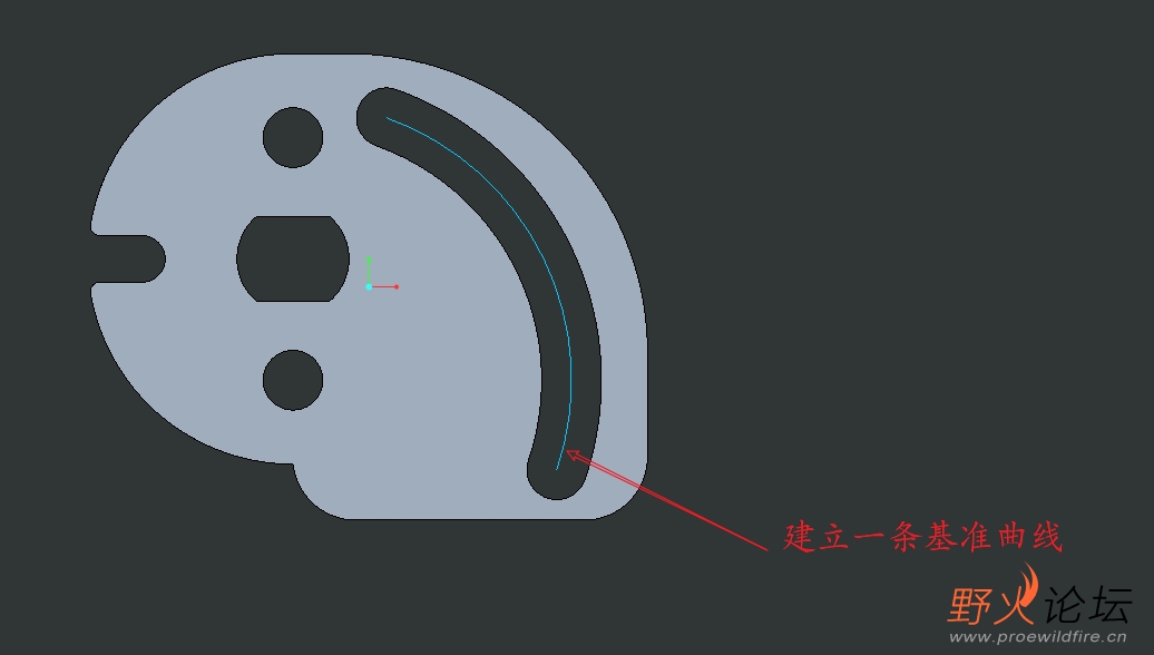

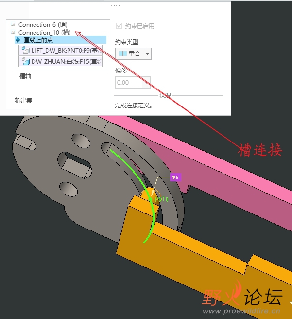

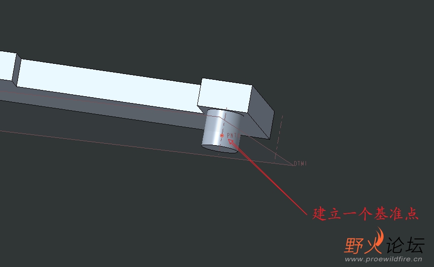

槽连接,分别建立基准曲线和基准点。
982
1339
发表于 2023-5-15 16:53 | 显示全部楼层
槽连接,分别建立基准曲线和基准点。

发表于 2023-5-15 21:05 | 显示全部楼层
用槽连接就可以了。

 楼主| 发表于 2023-5-16 08:14 | 显示全部楼层
tower_cqu 发表于 2023-5-15 21:05
用槽连接就可以了。
谢谢,我试试看

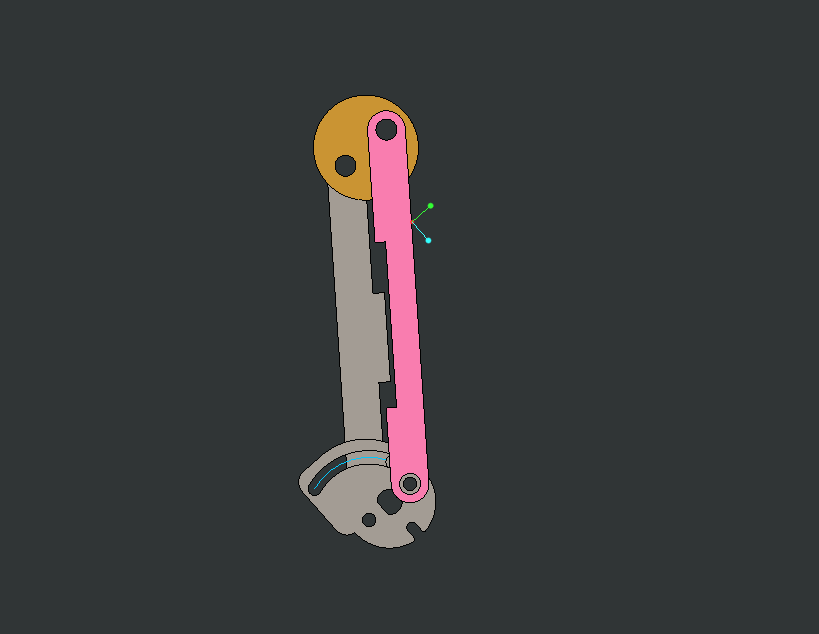

发表于 2023-5-16 09:23 | 显示全部楼层
用槽连接就可以了。
你这个动画怎么做的喔?
