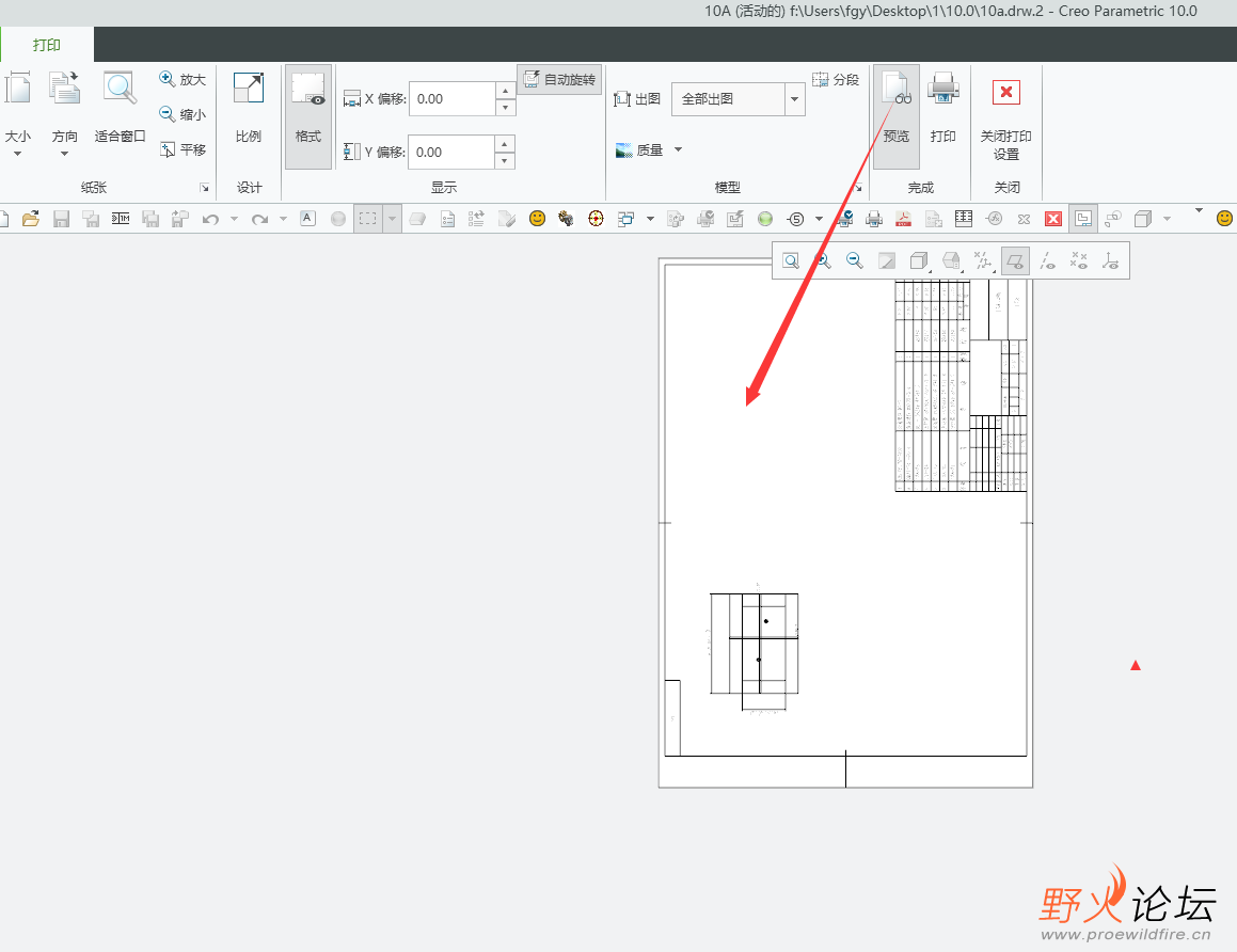

系统默认的方向和图框方向不匹配,每次都要在"方向"这个图标上点一下才行.(是点一下,不是点进去切换横向和纵向).我一直用proe5.0的,打印没有这问题,才玩CREO.
截图
截图

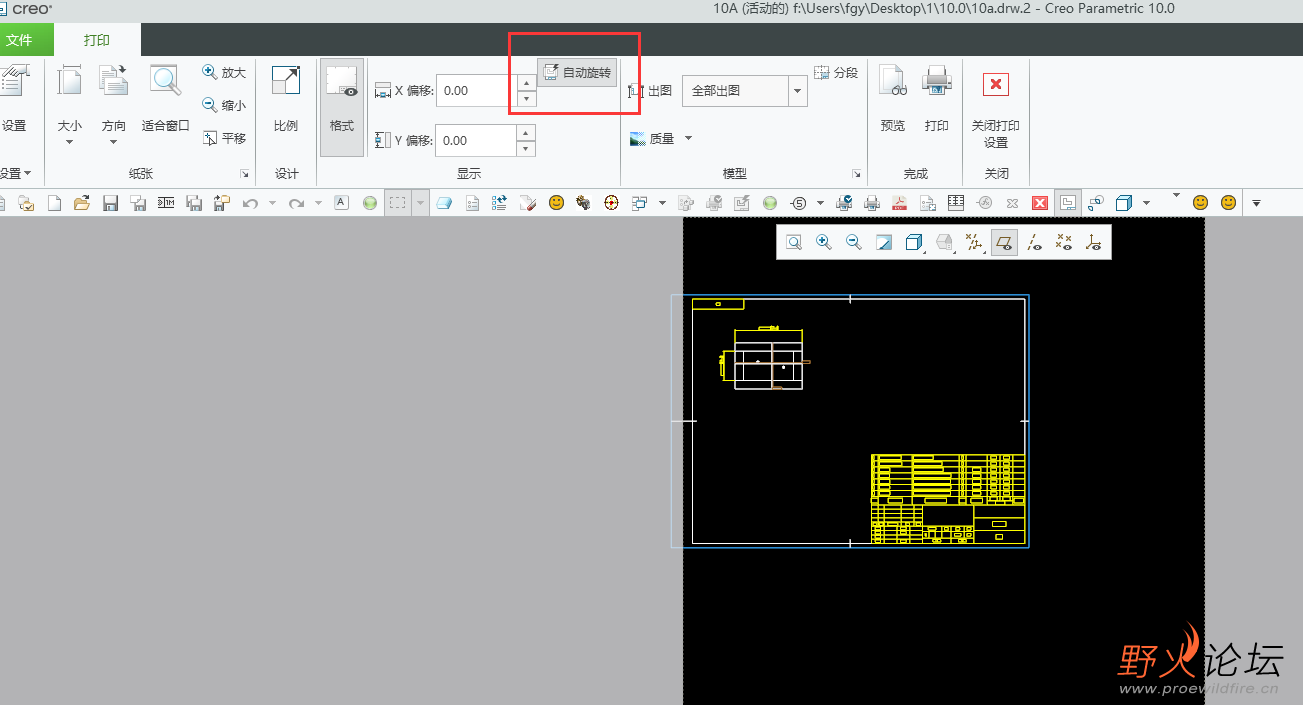

发表于 2023-5-13 18:24 | 显示全部楼层
ms_print_mgr.rar (532 Bytes, 下载次数: 42)
打印配置文件里有设置,
自动旋转

 楼主| 发表于 2023-5-15 11:35 | 显示全部楼层
fuguangyi 发表于 2023-5-13 18:24
打印配置文件里有设置,
自动旋转
谢谢你啦,我也知道有这个自动旋转.搞不懂为什么非要旋转一下.
